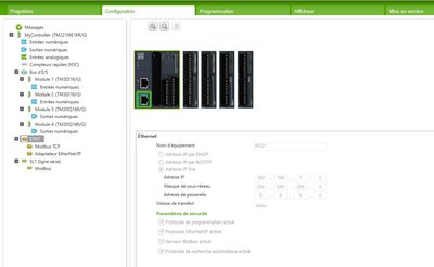

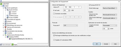

J'essai de faire communiquer un automate m221 avec une interface magelis HMIS5T en liaison modbus, mais sans succès.
Je pense avoir fais correctement ce qu'il faut en suivant les tutos de schneider, mais un message persiste sur l'IHM indicant :
Echec d'ouverture de connexion vers l'équipement. (Equipement Modbus01)
Je vous joins quelques captures d'écran de la configuration sous Vijeo-Designer et SoMachine ainsi que la photo du message.
Je précise que l'adresse IP de l'automate est 192.168.1.7 et celle de l'IHM 192.168.1.2
Messages : 2142
Re: Erreur communication modbus m221 avec HMIS5T
L'adresse de ton equipement MODBUS dans l'ihm c'est 192.168.1.2
L'adresse de l'ihm (192.168.1.7) est à renseigner ailleurs dans la config de la Cible !

Merci, mais je suis pas sûr de comprendre à quel endroit la configuration est mauvaise, et est ce que tu pourrais m'indiquer à quel endroit on doit rentrer l'adresse IP de l'automate sous vijeo ? Merci
Messages : 2142
Gestionnaire D'entrées/Sorties - ModbusTCPIP01 - Equipementmodbus01 = 192.168.1.2
Cible -< onglet je ne sais plus -> adresse de l'ihm -> 192.168.1.7

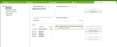

Je ne comprends pas pourquoi, j'ai suivi toute la procédure mais maintenant j'ai un autre message d'erreur sur l'ihm indiquant "Adresse IP en double trouvé"
Messages : 2142
Manifestement, t'as pas tout bien fait !
ta console de prog, elle a quelle adresse (une différente de 198.168.1.2 et 192.168.1.7 (soit 192.168.1.xxx) ?
Pour info c'est la pupitre qui lire et ecrire dans l'automate, l'automate ne fait que répondre aux demandes de l'ihm!

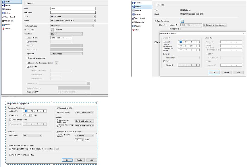

Partie Ihm
Cible / Onglet Général / Transfert (si Ethernet choisi alors Adresse IP Cible : = 192.168.1.7) (là c'est pour programmer l'ihm)
Cible / Onglet Réseau / Configuration Réseau : Adresse IP = 192.168.1.7 Masque 255.255.255.0 (là c'est pour la communication avec les équipements)
Cible / Gestionnaire d'Entrées/Sorties / ModbusTCPIP01 / Equipement MODBUS01
Adresse = 192.168.1.2 (automate)
Profites en pour inverse l'ordre des mots doubles (poid faible en premier)
Partie Automate :
ETH1
Adresse ip fixe
- Adresse IP = 192.168.1.2
- Masque 255.255.255.0
- passerelle 0.0.0.0
Cocher tous les paramètres de sécurité
ETH1/MODBUS TCP
Rien a faire ici (sauf si tu veux que ton automate écrive ou lise (ailleurs que dans l'ihm !) )

Après avoir fait tout ce que vous avez dit, un autre message d'erreur apparaît sur l'IHM
L'équipement a renvoyé un code d'erreur. (01H) (Equipement Modbus01)
Voici la configuration :
Messages : 2142
Qui a fait cette erreur ? l'ihm ?
tu est en simulation, ou bien tu as l'ihm ET l'automate raccordés physiquement entre eux ?

L'automate est physiquement raccordé à l'IHM via un câble Ethernet, et l'erreur apparaît sur l'IHM, et je ne suis pas en simulation
