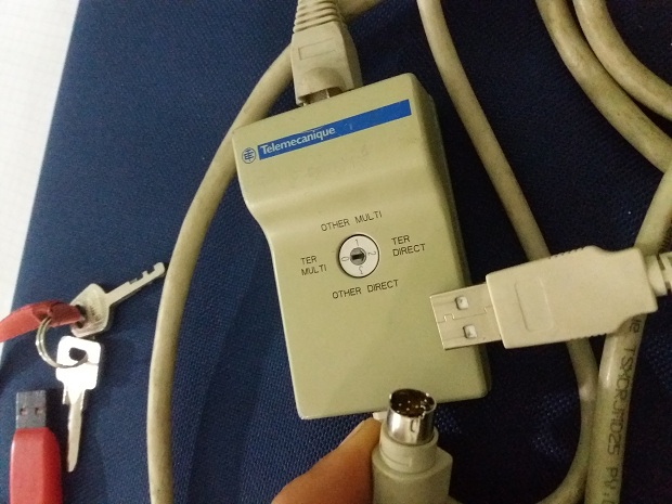

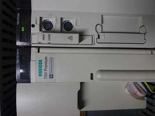

j'ai quelque question affin de se communiquer avec une automate Schneider dans le cadre de mon projet de fin d'étude
je possède une Modicon TSX Premium j'ai pas pu se connecter avec unity pro et cable TSXUSB485 , afin de faire un diagnostique de défaut machine ( en faite c'est ma deuxième utilisation des automates schneider , l'autre fois avec un M340 avec le logiciel Unity Pro )
- est ce que Unity Pro gère les automates TSX Premium ?

Unity Pro s'utilise avec les Premium dont la référence se termine par un 4. Si c'est un 3 et sauf très rare changement de firmware c'est PL7-Pro.

En cas de perte de d'adresse IP le plus simple est de se connecter avec le câble qui va bien (celui que tu a mis en photo) en Unitelway sur la prise TER de l'automate. Une fois le programme récupéré, l'adresse IP sera visible et il sera possible par la suite de se connecter avec le driver XIP en Ethernet.
