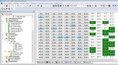

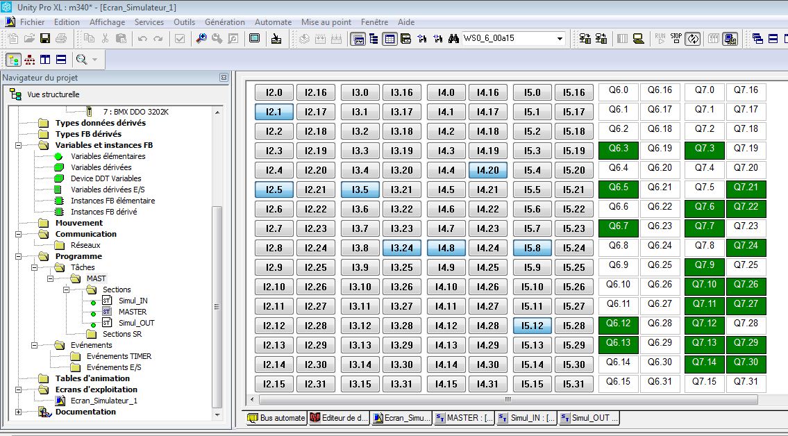

- Messages : 7806
Re: Simulateur
Le meilleur simulateur c’est l’automate + un écran d’exploitation qui fait « Boit à boutons »
sur PL7-PRO ou UNITY
----------------cliquer dessus---------------
