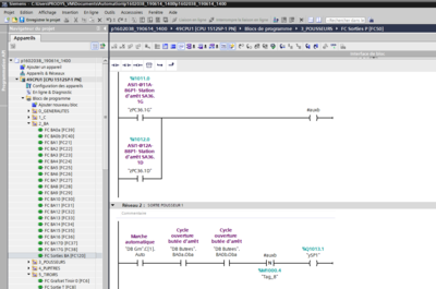

Je rencontre un problème et je suis novice dans l'automatisme (je suis en stage).
Ma mission est de modifier un Grafcet.
Il faut que je fasse un front descendant sur deux capteurs en simultané.
Néanmoins il m'est interdit d'utiliser les fonctions trigger.
Si quelqu'un a une idée je suis preneur.
Merci a vous.

Programmer un front, ça devrait être la première chose à apprendre en automatisme. Tellement c'est la base.
Pour cela il faut deux éléments :
l'information sur laquelle tu désires détecter un front
la mémorisation de l'état précédent de cette information.
A partir de là, tu peux élaborer un troisième élément qui sera le front en lui même.
La logique est celle-ci (pour un front montant)
Si l'état précédent de l'information est 0 et que l'état actuel de l'information est 1 alors front montant est à 1 sinon il est à 0.
Je te laisse programmer çà en contact.

ceci dit, ça voudrait dire que la sortie %Q1013.1 passerait à 1 pendant la durée d'un tour de cycle, bizarre, bizarre, vous avez dit bizarre ?

A ce propos il est bon de rappeler les règles pour l’utilisation des contacts sur fronts :
La bobine doit être du type directe (pas SET) écrite en amont du contact et dans une zone scrutée en permanence
Se méfier car sur certains automates le front est effectif au tour de cycle suivant (piège à con)

Attention aussi en Siemens de ne JAMAIS utiliser les données locales "TEMP" pour un front montant.
Ça ne fonctionnera pas car les données ne sont valides QUE à l'intérieur du bloc, le temps de la scrutation du bloc.
Dans l'exemple à Itasoft, "auxB" peut être une donnée locale TEMP par contre "auxC", non. Never Ever.

Qui ne l'a jamais été ?
Les fameux bool/ebool de schneider!!
Instruction RE sur un Memento: ok, sur un bit de mot: pas ok.
