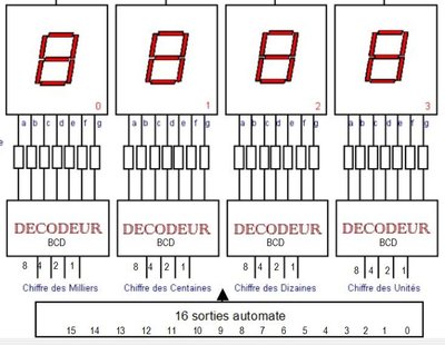

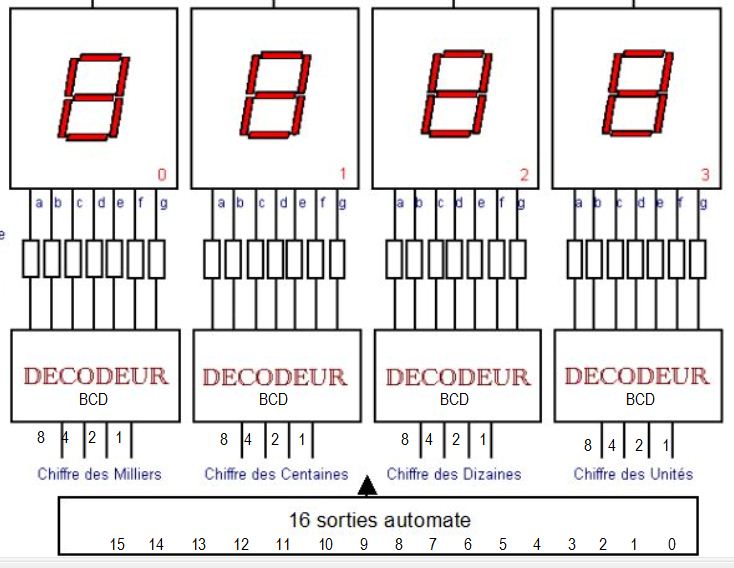

D'autre part, pour la fonction 7SEG, j'ai regardé l'aide en ligne et je ne comprend pas l'exemple de câblage proposé pour une conversion à 4 chiffres (voir fichier joint).
Si je veux afficher mon résultat à trois chiffres sur des afficheurs 7 segments à anode commune, j'ai besoin de 21 sorties sauf si je fais du multiplexage.
Sur le schéma, j'ai l'impression que les afficheurs n'ont qu'une entrée pour le chiffre et une pour le verrouillage (LATCH). Cela veut il dire que les afficheurs gèrent eux même le multiplexage ?

Pour les afficheurs, c'est bien du multiplexage..
4 sorties pour coder le chiffre (communes à tous les afficheurs)
1 sortie LATCH pour chaque afficheur !
la fonction gère toute seule l'envoi du bon chiffre avec le bon latch !
Il faut des afficheurs qui ont la fonction LATCH sinon ça marchera pas !

Et je met ici le schéma que j'ai oublié de mettre avant.
Merci !
Messages : 2142
Re: Comptage d'impulsions MPP
Dans l'image,
LE0, LE1, LE2, LE33 sont les latchs il sont uniques (1par digit d'afficheur)
D0,D1, D2, D3, sont les 4 sorties qui code le digit
(chaque sortie automate va à chaque entrée 2^0, 2^1,2^2,2^3)
la fonction :
- code les chiffres sur LE0..LE3
-Positionne le bon LAtch pour que l'afficheur concerné (et seulement lui) mémorise la valeur !
- Elle code le nombre (2x4 digit) DEUX PAR DEUX
-1 et 4
-2 et 5
-3 et 6
-4 et 8
C'est pour cela que tu as 2x4 digits et seulement 4 latch !

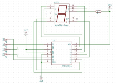

c'est un afficheur BCD mais il faut programmer les sorties L0, L1,L2,L3 pour faire le multi-plexage , je présume que c'est des sorties statiques on doit pouvoir les faire pédaler rapidement mais pas sur que ça puisse faire 4 tours en moins de 25 ms sinon il faut des segments indépendants sur 16 sorties
exemple:

Donc si j'ai bien compris, il faudrait que j'ajoute 3 décodeurs BCD (je veux afficher sur 3 digits) ainsi que mes 3 afficheurs comme ci dessous en "pontant" D0 à D3 et en récupérant le latch de chaque décodeur pour le renvoyer dans l'automate ?
Vous me dites qu'il faut programmer les latchs L0 à L3 mais je pensais que la fonction 7SEG faisait déjà un multiplexage ?
Mon automate possède 16 sorties transistors PNP.
Merci pour vos réponses.
Messages : 2142
OUI LA FONCTION 7SEG FAIT LE MULTIPLEXAGE ET CODE EN BCD !
donc il te faut juste des afficheurs 7 segments BCD avec entrée LATCH et oui, il faut ponter D0 à D3
