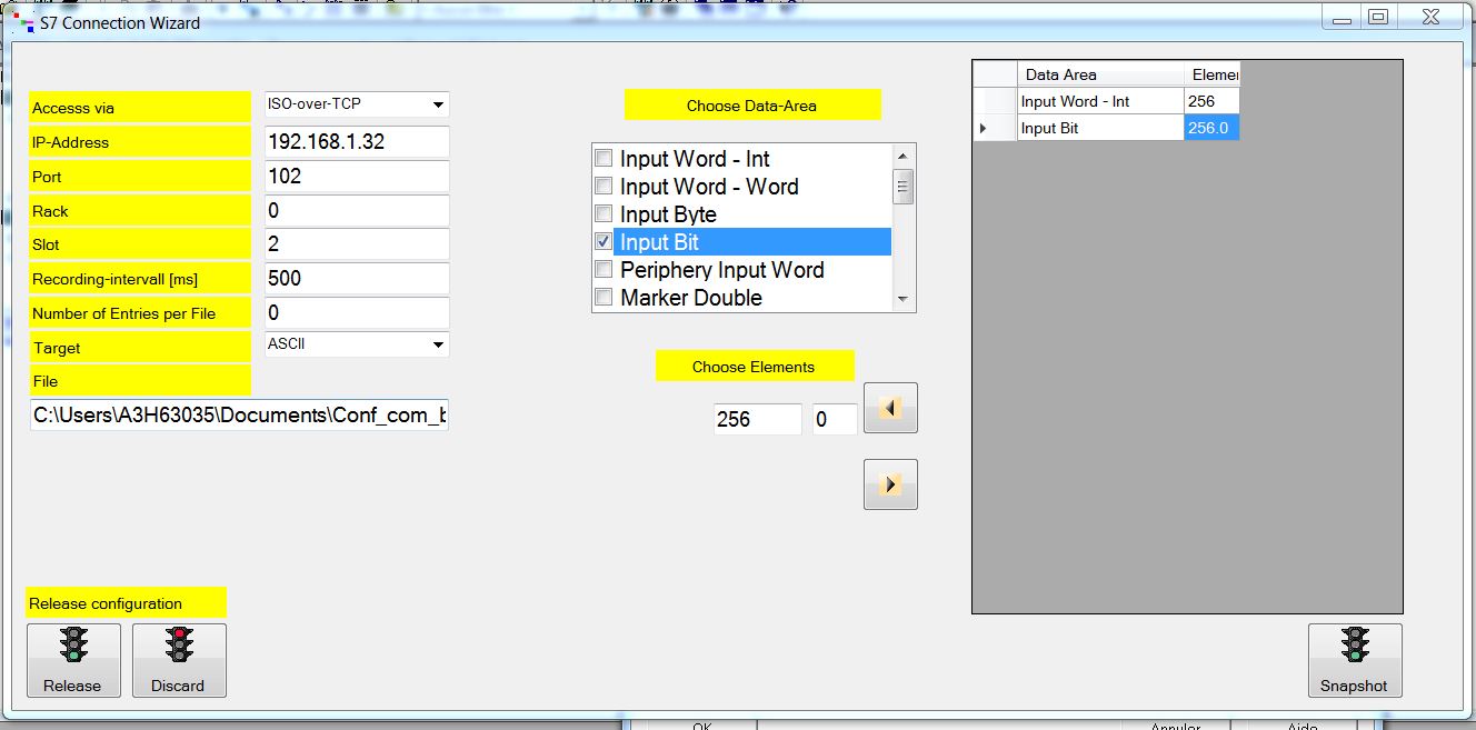

Sur un automate CPU313C-2DP, je suis raccordé avec Simatic manager en TCPIP.
Je souhaite surveiller et enregistrer 2 variables analogiques (entrées ana PEW) avec mon PC, qui y a t'il comme solutions (idéalement si je peux exporter cela sous forme de courbes dans un tableur c'est le graal).

Tu as le logiciel IBA par contre la licences est un peu cher de mémoire ça doit être environ 1000€.

Ce logiciel gratuit fait ce que tu souhaites
https://sourceforge.net/projects/plclogger/

Le logiciel est installé mais quel protocole choisir dans PLC logger sachant que je suis en TCP/IP avec Simatic manager?

Je ne peux pas répondre à ta place sur le protocole utilisé mais vraisemblablement ISO on TCP. Saisi l'adresse IP et laisse le port et les autres paramètres tel quel.

Je suis une bille en réseau, ou trouver l'adresse IP a renseigner dans PLC logger?

C'est bon j'ai trouvé les adresses IP des appareils sur le réseaux (système cyble/editer station Ethernet/parcourir), j'ai entre autre 2 automates CPU313 avec les adresses 192.168.1.32 et 192.168.1.34, je vais rentrer l'une des 2 adresses.

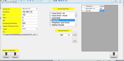

Quand je renseigne un protocol en l'occurence un Iso over TCP, il me demande de l'enregistrer au format *.plf, que dois je faire de ce fichier par la suite?

C'est ta configuration, ça évite de tout ressaisir la prochaine fois.
