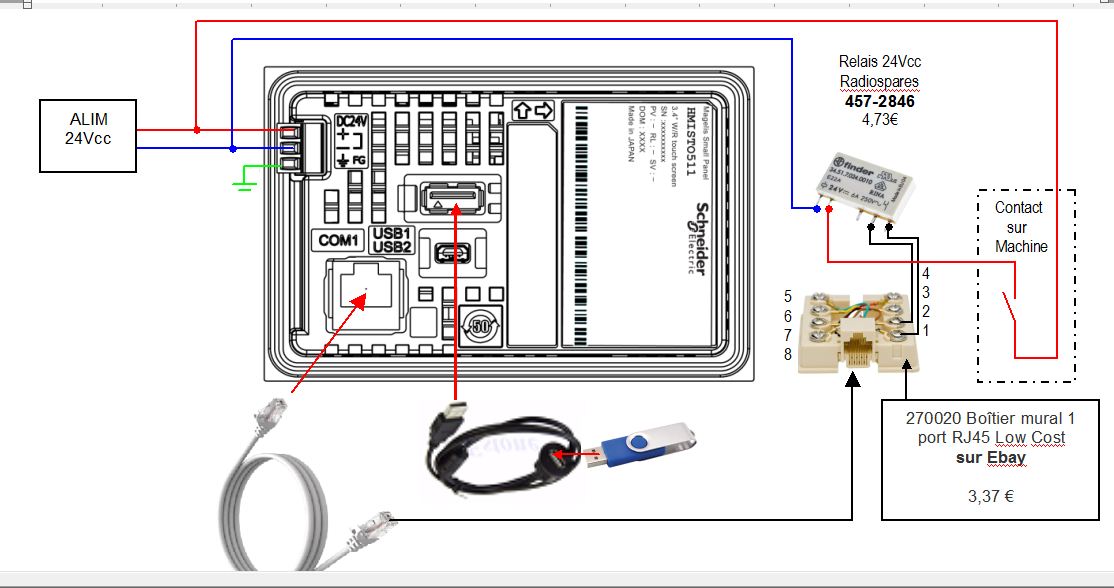

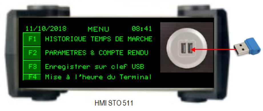

Pour une demande ponctuelle j’avais fais dans un boîtier un montage à base du HMISTO511
Pour la consignation et l’enregistrement des temps de marche et d’arrêt d’un actionneur ou de la machine avec enregistrement sur clef USB pour consultation et génération des courbes sur Excel.
Demander l’application Vijeo-designer du HMI si le besoin s’en fait cruellement sentir
