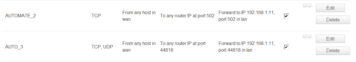

j'utilise un routeur 4G rtu950 pour accéder à mon micro 850 à distance, pour cela j'aimerai bien utiliser une redirection ports (port forwarding, une option disponible dans le paramétrage du routeur) pour aller chercher des points par exemple dans mon automate. J'ai beau essayer différents paramétrage de mon routeur mais rien ne marche. Je viens alors vers vous pour savoir si quelqu'un aurait une solution.

As-tu routé les ports suivants?

J'ai bien noté les ports suivants. Le problème est que ça ne marche pas quand je fais une redirection de port à savoir:
@IP de la carte SIM de mon routeur est : 10.138.90.XX
@IP de de mon automate est : 192.168.1.XX
@IP de de mon routeur est : 192.168.1.XX
Ma redirection de port est bonne pour le routeur, après redirection de port de ce dernier du type @IP: 10.138.90.XX:81 (81 en externe vers le port 80) je tombe bien sur la page web de mon routeur.
Mais avec l'automate @IP: 10.138.90.XX:502/44818 rien ne marche
je suis perdu

Je ne pense pas qu'il faille rediriger les ports mais plutôt les ouvrir. Le port 44818 est utilisé pour la comm avec l'automate, tu ne peux pas le changer, ni dans l'automate - réseau interne - , ni dans le logiciel de programmation CCW - réseau externe. Le port externe 44818 doit aboutir au port 44818 interne.
Le port 502 est utilisé pour la communication modbus et pas la connection au soft de prog.

ProfnovA a écrit : 24 juil. 2019, 11:07 Je ne pense pas qu'il faille rediriger les ports mais plutôt les ouvrir. Le port 44818 est utilisé pour la comm avec l'automate, tu ne peux pas le changer, ni dans l'automate - réseau interne - , ni dans le logiciel de programmation CCW - réseau externe. Le port externe 44818 doit aboutir au port 44818 interne.
Je pense que c'est bien une ouverture de port que j'ai faite directement dans le routeurImage
Je n'ai pas cherché à le faire dans CCW. Ce que je ne comprends pas c'est le redirection fonctionne pour le routeur mais pas pour mon automate.

Ca a l'air correct.
Tu utilises bien l'adresse 10.138.90.XX dans CCW?
Y at-t-il un firewall dans ton routeur? Sinon essaie de le désactiver.
Ou ajoute ton IP automate en DMZ

La redirection semble fontionner, le nouveau problème est que : Je n'arrive pas à retrouver mon automate sur RSLink après avoir configurer un driver (Ethernet device) RSLink m'affiche l'@IP de ma carte SIM (redirigée ver l'automate) mais barré. En plus simple il ne trouve pas l'automate

RSlinx utilise le port 2222. Tu peux, soit rediriger le port 2222 également, soit forcer ton pilote a utiliser directement ethernet/ip avec
dans la configuration de ton driver sous RSlinx, ajoute :EIP à la fin
=> 10.138.90.XX:EIP
Tu peux aussi vérifier que ton port 44818 est ouvert avec
https://www.yougetsignal.com/tools/open-ports/

ProfnovA a écrit : 26 juil. 2019, 09:15 RSlinx utilise le port 2222. Tu peux, soit rediriger le port 2222 également, soit forcer ton pilote a utiliser directement ethernet/ip avec
=> 10.138.90.XX:EIP
Le site yougetsignal.com me dit que les ports 44818 mais aussi le 502 et le 80 sont bloqués, alors que pour le 80 j'atterris bien sur la page web de mon routeur :shock: En ajoutant EIP rien à faire ca ne marche pas pareil pour le port 2222.
Et si mes ports sont vraiment bloqués c'est la cata?
