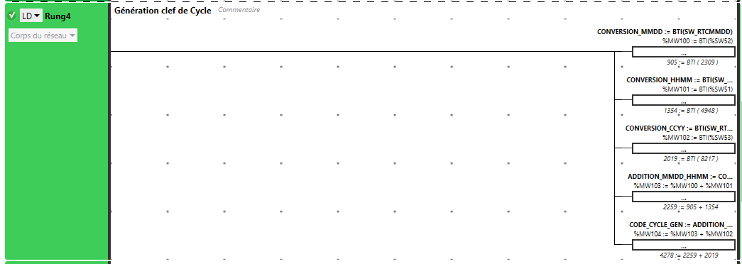

J'essaye depuis un petit moment de crée un code en ascii sous cette forme: Valeur1/Valeur2 (de A à Z ou de 0 à 9 pour chaque valeurs) se qui donne par exemple: A9.
J'essaye de généré se code depuis la date et l'heure au moment ou mon procès est finit, pour éviter que l'opérateur truande :twisted: en lui demandant de validé la fin du cycle en rentrant se code. Donc il faut donc comparé le code rentré par l'opérateur sur l'hmi (hmistu855w) et celui généré par l'automate (un tm221ce40t) et la arrive mon problème, je ne sais pas comment le comparé et encore moins le générer en lui donnant une limite :?
donc si il y a possibilité que quelqu’un m'aide il me sauverais la vie :D

Car le code cycle demander par l'opérateur et générer à base de l'heure et de la date ainsi que de la référence du produit(qui peut êtres alpha/numérique, j'ai oublier de le préciser celui-ci my bad :/).
Je dois remontée cette "clef de fin cycle" dans une chaîne sur l'écran pour que l'opérateur rentre la même chose pour validé l’exécution du cycle et que ce cycle sois lier avec mon article et enregistré dans une journalisation de donnée.

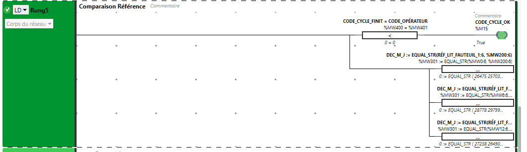

J'ai réussi à comparé la valeur rentrée et celle générée en prenant la valeur binaire des deux chaines grâce à ton conseil mais j'arrive pas à afficher le bon "code cycle" dans l'encadré de l'écran qui doit être de nature alpha numérique et posséder deux valeur :cry: .

J'utilise somachine, et le code article est un vulgaire numéros de série ou un code barre, je ne peux pas mettre de douchette donc l'utilisateur le rentre à la main, actuellement je génère le code cette façons vue que la date et l'heure son "unique" je me suis dit que mon code le serrais aussi, j'ai réussit à dissuader mon client de laisser tomber le coter alphanumérique pour le code cycle:
Je les compare actuellement de cette façons:
et je bloque mon code et le remonte sur l'hmi de cette façons par la variable %mw400:
remontée code.PNG (8.83 Kio) Vu 3272 fois
il me reste plus que à comparer les deux à la fin du cycle et de les sauvegarder pour avoir un historique des nettoyage ^^
