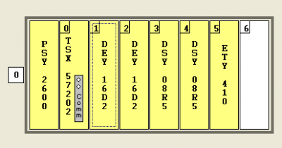

Je dois basculer une liaison modbus série en ethernet
Mon rack à 6 emplacements dont le 6ème est libre.
Sur le rack il y a déjà un ETY 410
Configuration matérielle

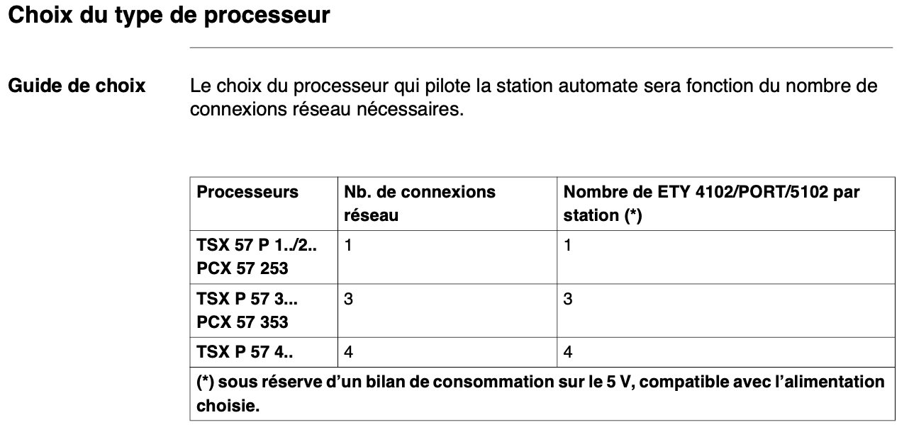

Il me semble avoir lu que sur un TSX 57202 il n'est possible que de mettre 1 seul ETY 410.
Extrait documentation
Lorsque j'essaie depuis PL7 PRO d'ajouter une ETY4102 j'obtiens une erreur.
Seul un ETY 410 ou 5101 est accepté.
Avez-vous l'expérience de l'utilisation de plusieurs ETY 410/510 sur ce type de processeur ?

Les modules sont acceptés en fonction de la version du processeur.
Un coupleur ETY4102 n'est pas reconnu par un processeur TSXP57202. Mais on peut le déclarer en ETY410. Il fonctionnera mais on ne pourra pas utiliser de Global Data.
En revanche vous ne pourrez pas mettre 2 ports Ethernet avec ce processeur.
C'est écrit dans la doc que vous avez lue, et PL7 Pro vous le dira aussi.

surtout que sur cette UC on ne peut mettre qu'un seul coupleur
et surtout que le ETY410 en place fait bien du ModBus TCP/IP
