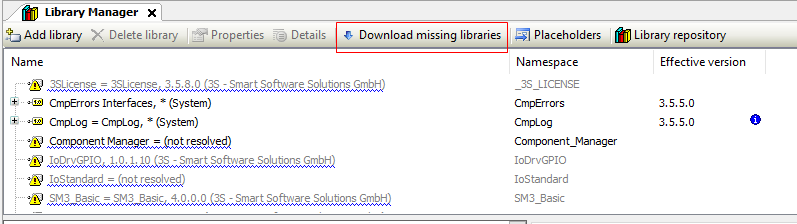

Pour une estimation de faisabilité, je dois ouvrir un fichier d'un projet fait avec le logiciel KEB Combivis 6 (projet de contrôleur d'axe + variateur d'axe)
A l'ouverture du projet, j'ai des erreurs concernant des librairies non installées.
A priori, j'ai dans un répertoire les librairies nécessaires mais je n'arrive pas à trouver comment et ou les installer?
Combivis 6, est sur une base Codesys.
Si quelqu'un connait ce soft, son aide sera la bienvenue.

Vous avez la possibilité de télécharger les bibliothèques manquantes avec le boutons 'Download missing librairies' situés dans le Library Manager
