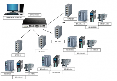

Bonjour à tous !
Question a propos d'un réseau usine.
Avec la propagation de l'ethernet sur les équipement d'automatisme je vais être à cours d'adresse ip...
J'ai une GTC avec une carte ethernet reliée au réseau usine ou se trouve plusieurs équipements ethernet.
Le problème c'est qu'avec le temps il ne me reste plus beaucoup d'adresse ip de disponible.
Existe t'il des systèmes qui permettent de filtrer seulement les équipement auquel j'ai besoin d’accéder (essentiellement les API).
ou avez vous d'autre solution pour éviter les conflit d'adresse IP ?
Voici une représentation partiel de mon réseau usine.
Merci d'avance pour votre aide ! :D

indiquer le masque utilisé

le masque de l'adresse IP ex:255.255.255.0
Messages : 1573
Re: Limite d'un réseau ethernet consistué de plusieurs machine
Tu peut par exemple pour chaque machine remplacer son switch par un routeur, créer des sous réseaux avec une redirection de l'ip publique par le routeur vers l'automate chargé de remonter les infos vers la supervision, et les autres nœuds du réseau interne de chaque machine seront invisibles du réseau usine (au passage niveau sécurité je trouve ca bien mieux. ça complique un peu les tentatives d'intrusions).
Sinon il faut changer ton masque de sous réseau pour avoir plus d'adresses disponibles.

Ton masque de sous réseau te limite le nombre d'hôtes. Il faut prendre un autre masque qui te permet d'avoir plus de hôtes. Après cette modification imposera que tu modifie la configuration de tous les hôtes. Une autre solution c'est d'utiliser un routeur dont l'adresse serait la passerelle. Par contre avec cette solution tu rends ton architecture un peu plus complexe

Message par pach30 »
de manière générale , je pousse pour avoir 2 cartes réseaux par machine : 1 pour le réseau Usine (réseau pour lequel nous n'avons pas en général la maitrise des IP) et un réseau dit "de terrain" pour les communications des différents équipements de la machine (variateur/ES/RFID etc..). Le réseau Usine ne voit donc et ne discute qu'avec les CPU de chaque machine. Après , ca peut sembler "luxueux " mais ce -faible- surcoût permet d'éviter pas mal d'aléas
