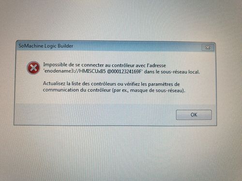

bonjour,
j'ai une cible HMISCU8B5 programmée sous SoMachine V4.3.
je transfère mon programme par ethernet, c'est OK.
ensuite il est impossible de se connecter à la cible pour voir les variables du programme.
j'ai le message suivant
avez vous une idée?

Avez-vous verifie l'adresse IP dans le projet et si votre PC est sur la meme plage d'adresse ?

Oui c'est Ok car je transfère par ethernet donc ça fonctionne.
Et ensuite je veux me connecter au logic builder pour animer les variables programme et impossible.

Peux tu verifier dans le projet :
- l'adresse IP du pupitre
puis nous donner l'adresse IP du PC de programmation.
Souvent on peut avoir un pupitre en 192.168.1.2 puis un PC en 192.168.1.3 par contre dans le projet on definit une adresse IP du type 172.0.0.6 dans ce cas, on peut effectivement arriver a se connecter sauf qu'apres le chargement de programme la nouvelle adresse du pupitre est 172.0.0.6, il faut donc avoir son PC dans la meme plage

Ce n'est pas un problème d'IP mais de nom de noeud "nodename"

Ce problème m'arrive assez régulièrement lorsque j'effectue du débug et par conséquent lorsque je fais de nombreux transfert.
Pour résoudre cela, je fais un coup de nettoyage et je re-transfert le soft Vijeo.
En actualisant les connexions, le HMISCU ré-apparaît sans la petite croix et tu peux te connecter.
Certainement la meilleure solution, mais c'est une solution qui fonctionne ;)
