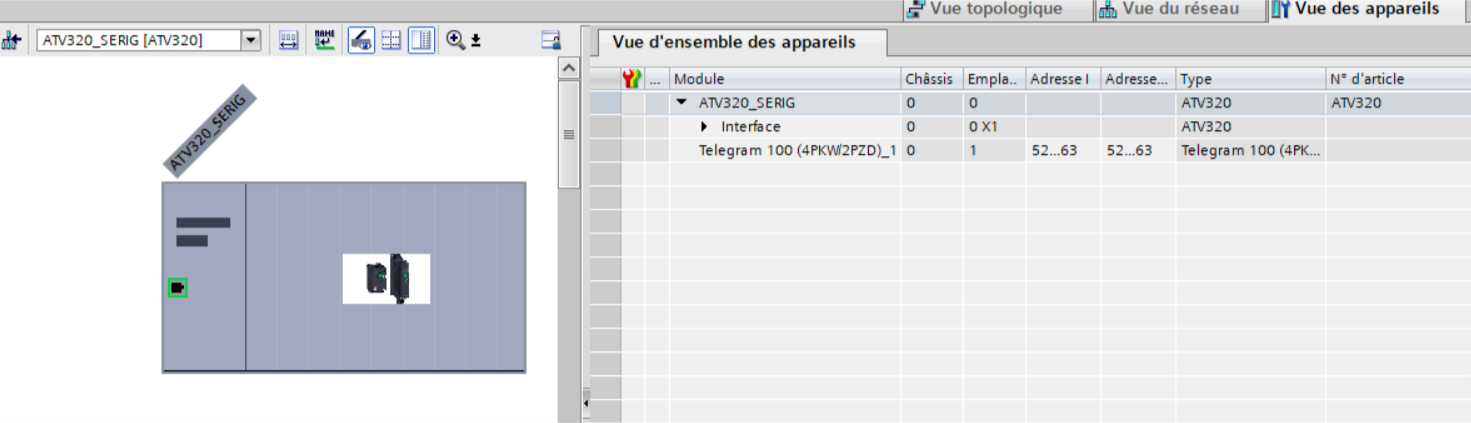

J'ai cré ma configuration automate et ajouté le fichier GSD.
Maintenant reste à choisir mon télégramme: 4 choix s'offrent à moi mais je ne sais le quel prendre ?

Il faut regarder la doc pour savoir quel télégramme choisir.( à partir de la page 85)
https://www.schneider-electric.com/en/d ... /NVE41311/
Après si c'est pour faire quelque chose de simple, tu utilises le télégramme 1. (à partir de la page 92)

Je vient de mettre en service un ATV320 en Profinet avec un 1510SP. J'ai pris le Telegram 100 qui me donne un mot d'état et un mot de retour vitesse et un mot de commande et un mot de consigne vitesse ce qui était largement suffisant pour mon application. Ensuite le variateur a été paramétré en profil IO qui permet très simplement de piloter le variateur en marche/avant arrière avec deux bits du mot de commande. Franchement je n'avais jamais fait de Profinet avec un ATV et ça a marché en une après midi. Pour moi c'est bien plus simple qu'en Unity avec ses DTM de merdes...

Il n'y a rien a écrire au niveau de la com. Profinet c'est comme Profibus, ce sont des échanges implicites autrement dit tu n'a rien à faire à ce niveau ! la programmation se limite donc a lire et écrire les données de périphérie. Fait moi un mp avec une adresse courriel, je t'enverrai mon bloc en pdf, tu verra c'est hyper simple.

Que veut dire Telegramme 100 (4PKW/2PZD) ?
Quelqu'un pourrait-il me commenter ce tableau ?
Et celui-là ?
Je ne trouve nulle part l'affectation des mots de commande genre : pour l'envoi de la vitesse transférer la valeur dans %QW60.

Concernant un atv sous tia portal comment dire, vous avez vu que il y a plusieurs télégrammes en fonction de la quantité de données échangées.
Personnellement j'utilise à 90% des télégrammes universelles afin d'avoir 8 mots en lecture et écriture.
Ça fait longtemps que je n'ai plus fais de Schneider.
Au niveau de la configuration matérielle il y a possibilité de renseigner des paramètres dans la configuration matérielle (un numéro de paramétrée de var je crois que 8502 c'est le retour vitesse ou la consigne)?
Sinon il faut utiliser le serveur Web du variateur afin de configurer les paramètres à mettre à disposition dans sa table en lecture écriture ou alors le logiciel so move de chez Schneider qui est gratuit.
