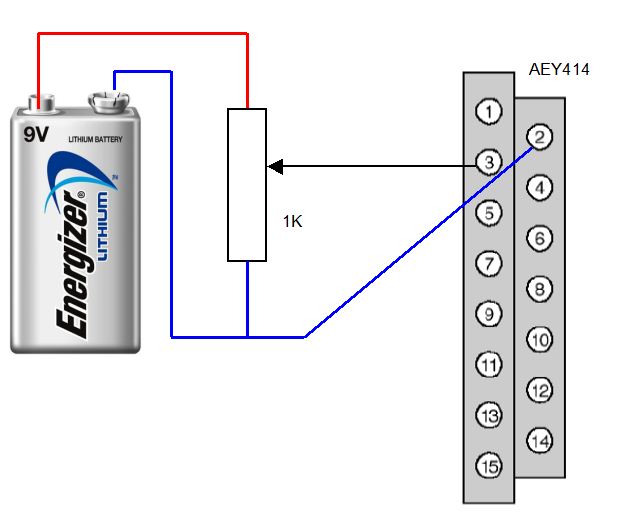

Bonjour à tous, j'aimerai savoir si je peux brancher un potentiomètre sur une carte d'entrée analogique AEY414, et si oui, comment et quels paramètres.Merci pour votre aide.

On peut recevoir des ohms plage 0-400 ou 0-3850
Mais je suis très souvent passé par des convertisseurs pour avoir du 4-20mA car le potentiomètre n'est jamais réglable à ces plages. Et l'on trouve souvent des potentiomètres 1K ou 10K.

simulateur pas cher 0/10V avec la conf par défaut sur la AEY414
--- simulateur pas cher -10/+10V avec la conf par défaut sur la AEY414
