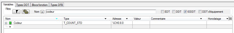

Sur le PREMIUM J’ai une variable dérivée E/S IODDT de type T_COUNT_STD que je ne trouve pas sur le M340 mais le trouve bien sur le M580 (Comme j’ai pas fait de mise à jour depuis longtemps) ,
je cherche à exporter ce type pour l’importer sur mon M340 pour m’éviter de mettre un M580 à la place
je ne suis encore pas arrivé à le faire mais je continue à chercher.

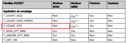

Salut Itasoft,
Il n'est pas possible de l'utiliser sur du M340:
https://www.dropbox.com/s/5allq9c7vus6j ... 1.pdf?dl=0
Voir page 161 mais je suis pas sur que tu auras 100% de correspondance.

Effectivement j'avais pas vu, ceci dit on ne sait pas pourquoi ils l'ont pas mis sur le M340 , comme c'est le même module de compteurs rapide
si on peut exporter le DFB du Premium et l'importer sur le M340 ça devait marcher, sinon vais faire la correspondance .
Comme sur le Premium c'est un programme existant genre usine à gaz, je voulais faire une reconduite bestiale sans avoir à tout reprendre .
