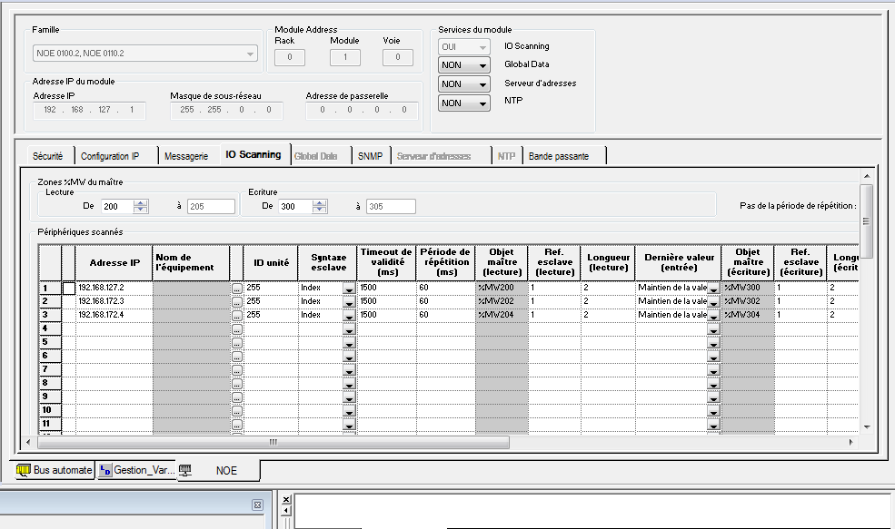

Dans le cadre d'un projet, je dois faire communiquer trois variateur de vitesse ATV320 et un automate par le biais d'un module NOE0100. Mon problème c'est que je ne sais pas quel blocs fonction utiliser dans unity. J'ai crée ma table IO Scanning avec mes trois addresses IP des mes variateurs.
Mon but est assez simple, c'est de pouvoir modifier la vitesse du variateur, savoir quand il y as un défaut et pouvoir régler le HSP et le LSP.
Merci d'avance pour le coup de main !

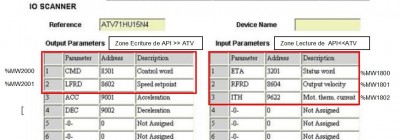

Re: Communication entre un Module NOE0100 et un variateur ATV320 en modbus TCP/IP
exemple ATV71 sur IOScanner ça doit être pareil pour ATV320 à voir
----------cliquer dessus pour zoom--------

Si je comprend bien après avoir paramétré le module du variateur, il faut tout simplement que j'agisse sur les %MW que j'ai affecté ? comme ci dessous ?
Pour ensuite :
Bernardo59
Messages : 1056
Localisation : Nimes
Message par Bernardo59 »
La ref de lecture et d'écriture de ton esclave (adresse Modbus) doit être différente de 1.
Voir 4.2.2 du fichier .PDF!
