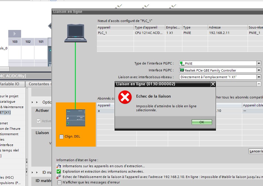

Je suis actuellement coincé pour communiquer entre mon pc et mon automate s7-1200.
Lors de la sélection pour connecter l'ensemble, le message :"échec de la liaison" apparait.
Pourriez-vous me donner une procédure imparable ?
Merci.

Veridfi que tu es bien dans le meme range d'adresse Ip et dans le troisième onglet ne prend pas "directement" mais prend liaison Pn/Ie

j'ai eu le même problème avec un nouvelle CPU avec FW 4 la semaine dernière ...
Je pouvais changer l'ip et la faire clignoter mais les menus en ligne étaient incomplets avec impossibilité de repasser en réglage usine ... elle est repartie chez Siemens là ^^

As tu essayé de couper la tension? sinon tu peux essayer avec le logiciel proneta de siemens , il est gratuit et permet de faire un reset factory de la cpu cela m'a déjà sauvé.
Sinon le truc est de toujours activer le serveur Web et recharger le Firmware par là.
