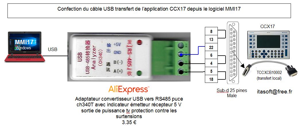

Cordon de connexion pour MMI17 / CCX17 et PL72 / TSX17

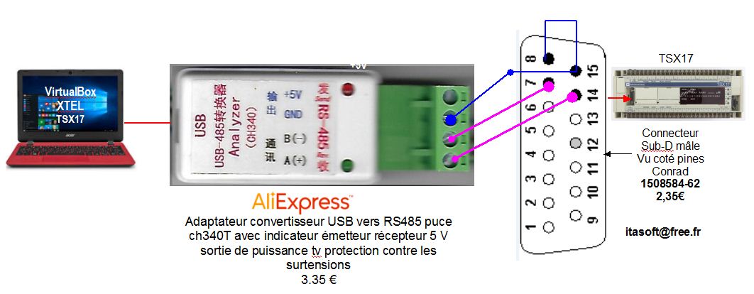

-------Clic dessus pour zoom------
