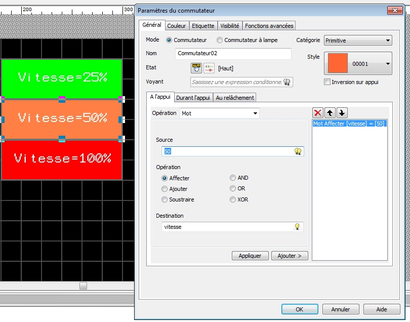

Sous Vijéo designer 6, je voudrais créer un sélecteur à 3 positions (V1, V2 et V3) pour envoyer une consigne de vitesse pré sélectionnée à un variateur de vitesse en passant par un API type M221.
Auriez vous un modèle de la configuration de ce sélecteur?

Message par ProfnovA »
Si tu es débutant en VJD et que t'as pas envie de t'embêter, le plus facile est de mettre 3 boutons en affectant tes 3 consignes à chaque bouton.

Re: Sélecteur avec vijeo designer 6
Il y a un objet 'Sélecteur' qui peut être utilisé !
