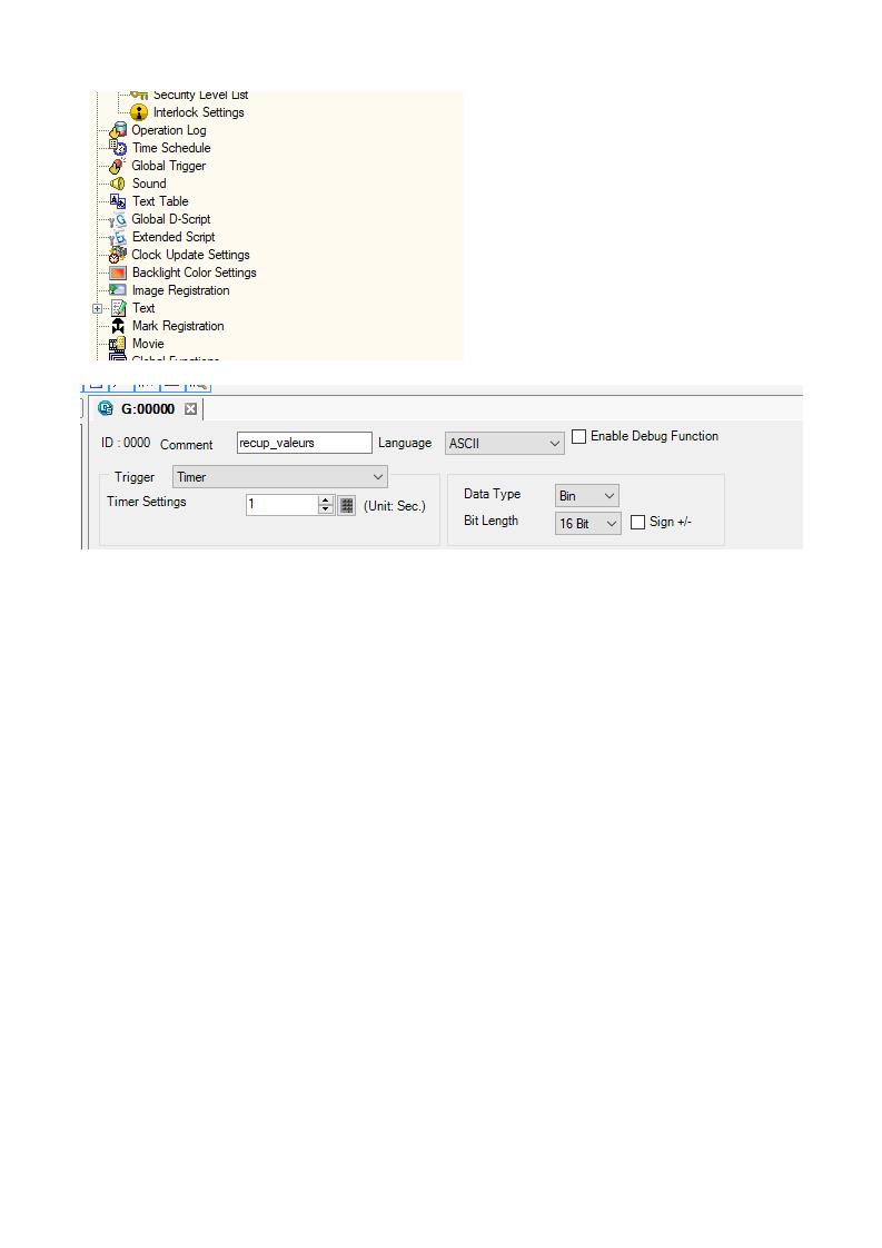

répéter une tache à une heure précise

Super comme information ! peut tu expliquer le programme ou les paramètres à réaliser du cotés Proface ?
Entre l'API et l'IHM je communique un modbus TCP

bonsoir
vas dans global script et crée une tache TIMER d'une seconde apres je pense que tu doit copier les données horloge du PROFACE dans ton automate( je ne connais pas l'adressage)
memcpy([w:[PLC1]mot_1], [w:#H_CurrentHour], 1 )
memcpy([w:[PLC1]mot_2], [w:#H_CurrentMinute], 1 )
memcpy([w:[PLC1]mot_3], [w:#H_CurrentDay], 1 )
memcpy([w:[PLC1]mot_4], [w:##H_CurrentMonth], 1 )
memcpy([w:[PLC1]mot_5], [w:#H_CurrentYear], 1 )
memcpy([w:[PLC1]mot_6], [w:#H_CurrentDayofTheWeek], 1 )

J'ai essayé de faire ça mais j'ai un souci sur les valeurs:
Jour réel 11, valeur lu 17
Mois réel 02, valeur lu 02
Année réel 20, valeur lu 32
Heure réel 18, valeur lu 24
Minute réel 59, valeur lu 89
Quand je rentre sur l'ihm 01/01/01 00:00:00 là j'ai bien les bonnes valeurs

il faut les lire en hexadécimal

Ouais, c'est du BCD quoi. C'est un peu ce qu'on se tue a dire depuis le début...JeremAuto07 a écrit : ↑11 févr. 2020, 19:03 Bonjour,

merci,
je n'ai absolument pas compris que le résultat était en hexadécimale
