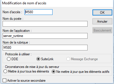

Depuis jeudi j'essaye de faire communiquer ma supervision avec mon M580 mais, rien n'y fait...

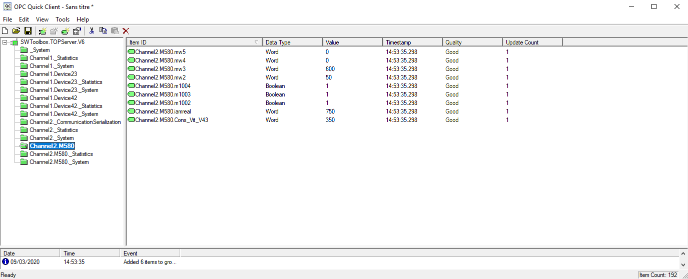

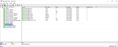

Mon serveur lit bien les données de l'automate :
le problème se situe donc entre l'intouch et topserver mais, je ne trouve pas du tout ou est le problème...
le nom d'accès dans intouch :

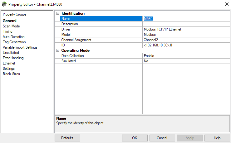

la config top serveur :
et pour finir, le message d'erreur lu dans top serveur :

La config de ton ID me parait bizarre. Il faut mettre quelque chose => essaie avec 1

J'ai essayé, ça ne change rien. ça communique avec l'opc, mais de top server à intouch, pas du tout...

est-tu sur du nom d'application?

oui, j'en suis sur, c'est dans les paramètres du projet dans l'onglet : fastdde/suitelink

Idée bête (mais on s'est déjà fait avoir :)) : il n'y aurait pas un caractère d'espace à la fin du nom de l'application, ou dans d'autres paramètres ?
Un humain ne voit pas le caractère espace, mais TOP Server, oui…

C'était un problème de syntaxe au niveau du nom de la rubrique, il fallait recopier le chemin de l'alias défini séparé par un point mais cette fois si, par un "_"
exemple , nom de la rubrique : Channel_DeviceName
