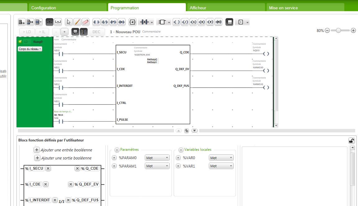

Cedric39
Messages : 136
Re: Coup de gueule M221
Message par Cedric39 »
Et je sais pas si sur M221, vous avez déjà utilisé les "bloc fonction défini par l'utilisateur". Se créer une boite avec du code dedans, a utiliser avec des entrée et des sortie ....
On peut avoir que des entrée et sorties booléenne, mais les variables locales sont en mot ( bon j'ai utilisé un bit de mot pour le font)
Ce qui s'appelle paramètre est en affichage sur le bloc, mais peut t'on changer la valeur?
ou alors il y a un truc que j'ai pas compris.
Cedric39
Messages : 136
C4est bon j'ai trouvé grace a l'aide :
Utilisez éventuellement des blocs opération pour lire ou écrire des paramètres de bloc fonction.
La syntaxe est %<UDFB name><instance number>.PARAMn, n représentant un entier correspondant au numéro du paramètre.
Hum c'est convivial ...
