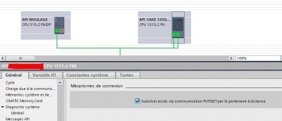

J'ai sur 2 sites distant et identique, un automate S7-1200, un écran KEP RMMI 7050A, le tout connecté sur une livebox pro en IP fixe.
J'aimerai avoir les infos de l'automate du site A, sur l'IHM du site B, et également l'inverse, les infos du site B sur l'IHM du site A.

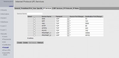

A ce jour un seul site est créé (site A), le reste est chez moi. j'ai crée sur la livebox du site A une régle de NAT, autorisant toutes les adresses , sur tous les ports vers mon automate.
je n'arrive pas à récupérer les infos sur mon IHM, ni à me connecter à l'automate avec TIA PORTAL.
Quelqu'un saurait t'il comment s'y prendre ?
