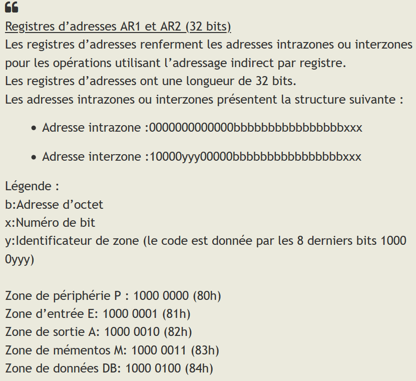

J'ai trouvé ça sur un autre post

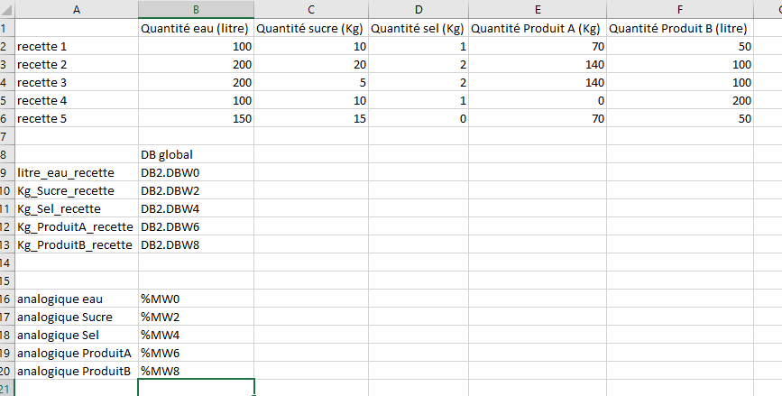

Donc on a un registre zone mémoire conçu pour enregistré une adresse soit en intrazone soit interzone.
Si je reviens à mon exemple :
Si je prends la recette 1
L P#0.0
Je charge la valeur du pointer 0.0 dans l'ACCU1 soit 0.0 dans ACCU1(zone mémoire permettant d'effectuer des calculs)
LAR1
Je charge la valeur de l'ACCU1 dans AR1 soit 0.0 dans AR1
L 1
Je charge 1 dans ACCU1 (le numéro de la recette 1 si j'ai choisi la 1)
L 20
Je charge 20 dans ACCU1 (20 octets)
Déjà là je comprends pas je charge 1 il comprend 1 ?
je charge 20 il comprend 20 octet ?

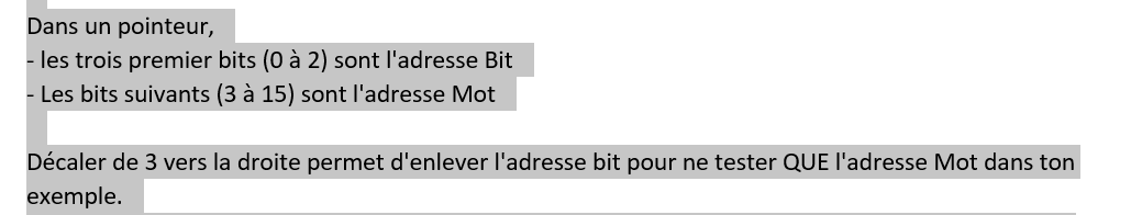

Ensuite le *I ???????????????????????????????????????????????????????????????????????????????????????
Le SLD 3 j'ai vu sur un de tes anciens post, décalage de 3 bits à droite donc je suppose que c'est pareil

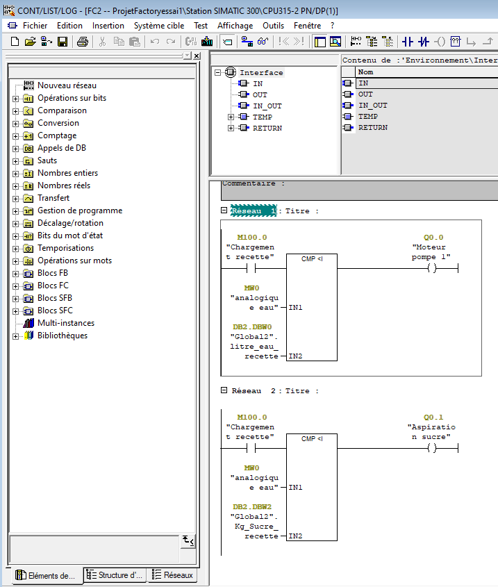

+AR1 10
10 car je suis sur la recette 1. J'ajoute 10 à 0.0 pour créer la première valeur à lire mais j'écris 10 ou 10.0 ? De plus on est pas en automatique comment il sait la valeur à ajouté ? là c'est moi qui la rentre
Vous voyez j'ai pas compris grand chose sur la première partie.
Par contre la deuxième partie me parait plus simple je pense avoir compris.
