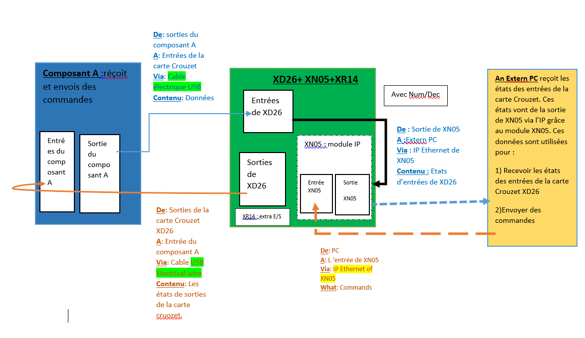

Je souhaite actuellement pouvoir envoyer les états des entrées de ma carte crouzet XD26 (88974161) par IP de XN05 à un PC fixe que j'utilise.
Mais je ne sais pas comment s'y prendre, je vous ai décrit ci-dessous un peu plus le système en détails (partie contexte) et ai écrit les questions sur lesquelles je bloque( partie questions). Toute aide /idées sera la bienvenue, merci beaucoup.

Questions :
1) Peut-on envoyer les états des entrées de la carte Crouzet de manière cyclique par IP (XN05) au PC contrôleur ? Si oui, comment peut-on le réaliser s’il vous plaît ?
2) Peut-on commander les sorties de la carte crouzet à partir d'information réçues par IP depuis un PC? Si oui, comment peut-on le réaliser s’il vous plaît ?
3)Les états de sorties de la carte crouzet peuvent-ils être envoyés par IP à un autre composant ?
4)Sinon y-a-t-il un endroit dans le logiciel M3 soft où on peut coder avec un langage de programmation (C ou Python) s’il vous plaît ?
Merci d'avance ,

Pour répondre à tes questions:
==> Oui, via le protocole Modbus TCP.
==> Oui.
==> Non.

Merci pour votre réponse. En effet, après avoir lu le document je suis d'accord avec vous. Néanmoins, ce que j'aimerais savoir si on peut connecter une entrée de la carte crouzet (I1) à une entrée du module IP XN05 ( J1 Eth).
D'après ce que j'ai compris le logiciel ModBus Client permet de contrôler les entrées IP en définissant leur valeurs, alors que moi ce que je souhaite c'est que la valeur de l'entrée de la carte Crouzet soit envoyée automatiquement par IP à un PC externe indépendant qui fera le traitement de l'information récue ( et non pas à un afficheur MTP)

Ton entrée %I1 qui est un booléen ne correspond pas à une entrée J1 de ta carte Ethernet.
Une entrée c'est soit 0 soit 1 (binaire), une entrée de la carte Ethernet c'est Numérique (-32768..32767).
Il te faut donc regrouper tes entrées binaires pour les placer dans ton entrée J1 (fonction BIN/DEC)
Le Modbus n'est pas un logiciel mais un protocole de communication comme l'ARP, l'IPv4 ou l'IPv6. Le Crouzet ne peut pas envoyer des données en MODBUS TCP (de mémoire) sauf via une liaison série (ce qui n'est pas ton cas).
Regarde page 68:
https://www.sentronic.com/frontend/scri ... amt-FR.pdf

Merci beaucoup @Bernardo59 et @Ulairi pour vos réponses qui m'ont été d'une grande aide.
J'arrive à transmettre les données des états de l’entrée de la carte XD26 à la sortie du module XN05 comme vous m'avez bien expliqués ( voir la flèche noire sur le schéma ci-joint).
Néanmoins, je souhaiterais savoir :
1. D’un point de vue du module IP, comment pouvons-nous envoyer de manière cyclique ces données reçus de la carte XD26 vers le PC externe (celui qui est connecté par Ethernet au module IP donc) ?
. Pouvons-nous choisir le format sous lequel ces données sont envoyées ?
2. Concernant les commandes envoyées par le PC externe (format à définir), qui seront reçues par le module IP, nous souhaitons par la suite qu’elles soient transmises aux outputs XD26
3. Le module IP transmets automatiquement ce qu’il reçoit de la carte XD26, ou doit-on effectuer un traitement spécifique ?
Le but étant d’analyser la trame IP avec le logiciel Wireshark installé sur le PC externe . Une fois analysé, les données seront traitées avec un script codé en C/Python et envoyé via IP sur la sortie de la carte Crouzet ( flèche en pointillée orange).
Dans l'attente de vous lire bientôt
