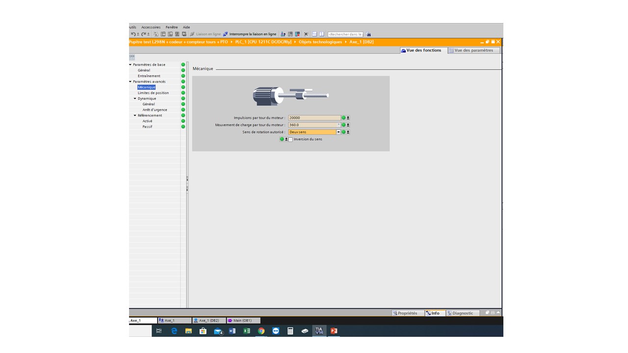

Je ne suis que dans la phase "configuration et mise en service de l'axe" de l'objet technologique "TO_PositioningAxis" du "motion control".
En soit cela fonctionne à force de recherche à taton mais je ne comprend pas pourquoi devoir utiliser ces réglages.

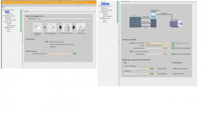

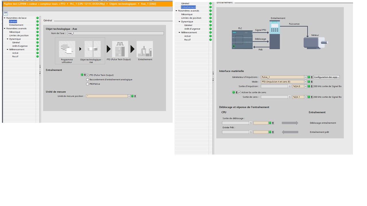

J'ai configuré mon automate de telle sorte:
Activer le générateur d'impulsions en PTO ( impulsion A et sens B )
Sortie Q4.0 de la signal bord 200KHz et le sens le rotation par la sortie Q4.1 de la signal board
et j'ai configuré mon AXE comme ca

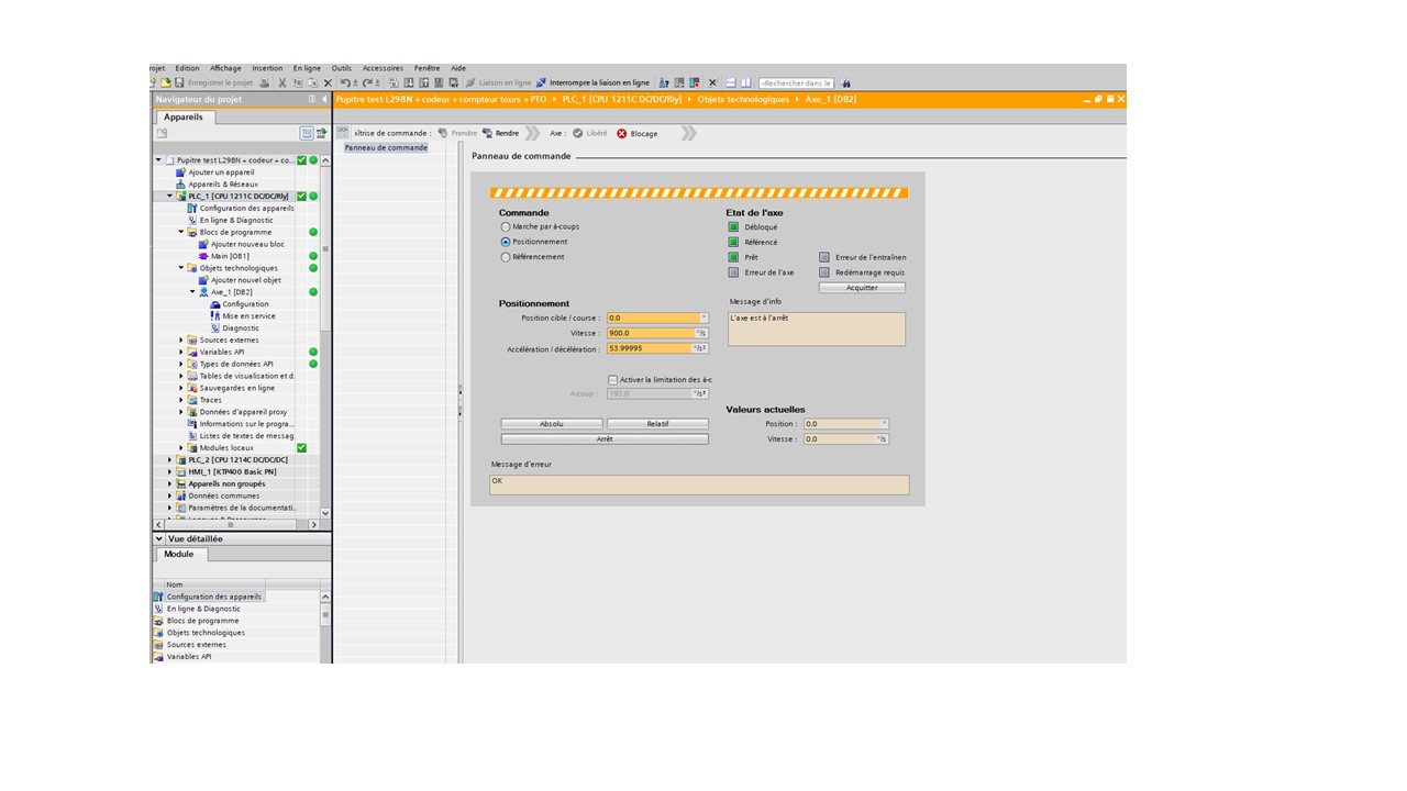

et comme ca tout fonctionne quand je lui demande de faire 360° il fait un tour précis

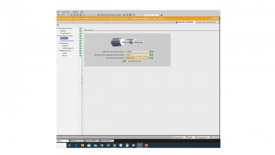

hors dans ma configuration de l'axe j'ai été obligé de renseigner 20000 impulsions pour tour du moteur et que 1 tour représente 360°
C'est la ou je ne comprend pas je devrait mettre 400 impulsions pour un tour et que 1 tour représente 360°? mais quand je fais ça le moteur bouge à peine lorsque je lui demande de faire 360°
je me suis posé la question: le driver ne veut'il pas 400 impulsions pour faire 1.8° mais dans ce cas la ca ferait 400X200= 80000 impulsions pour un tout et non 20000 alors ... la je bloque...
ps: j'ai essayé avec 80000 impulsions il fait 4 tours quand je demande 360° logique...
