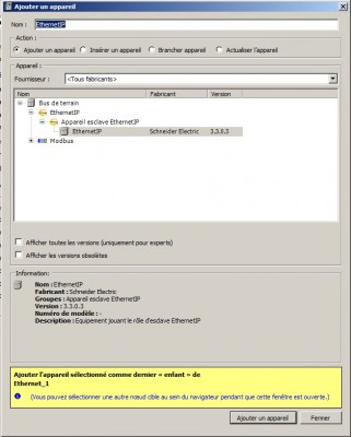

J'ai un TM241 CEC24T que je doit programmer avec SoMachine 4.1
J'ai 2 appareils tiers.
Pour le premier (FESTO en CAN OPEN) j'ai récupéré le fichier EDS, ajouté au référentiel d'appareil et ajouté comme esclave CAN OPEN. Pas de soucis

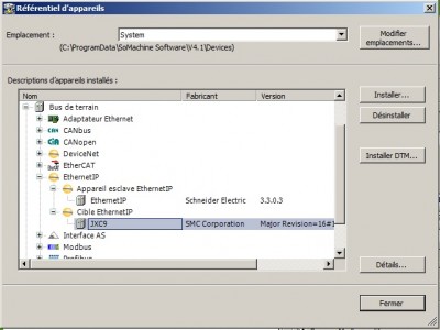

Pour le deuxième (SMC en ETHERNET/IP puisque SMC fait pas CAN OPEN) j'ai récupéré le fichier EDS, et ajouté au référentiel d'appareil
Il n'est pas enregistré comme esclave mais comme CIBLE ???
Quand je veux l'insérer dans la config ETHERNET/IP
Je ne le trouve pas dans la liste. Je n'ai que les esclaves
Une idée ou je me plante ?
Par avance merci de vos lumières

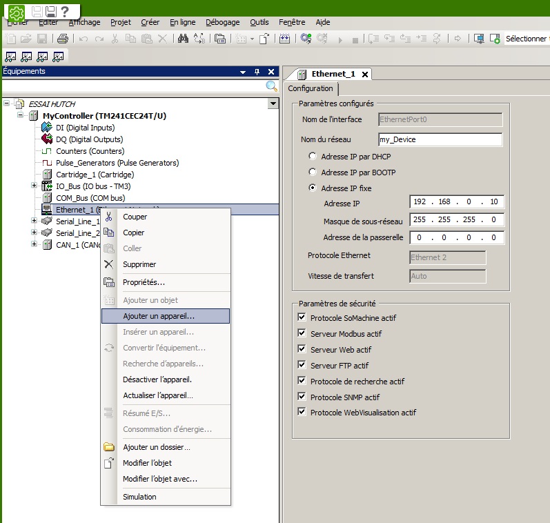

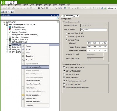

bonjour
Classiquement , pour rajouter un esclave EtherNet/IP , il faut sous Ethernet_Network , ajouter un "gestionnaire ethernet industriel " et la ajouter les cibles désirées .
Ensuite , il faut paramétrer au niveau du gestionnaire industriel , les IP et tutti quanti
