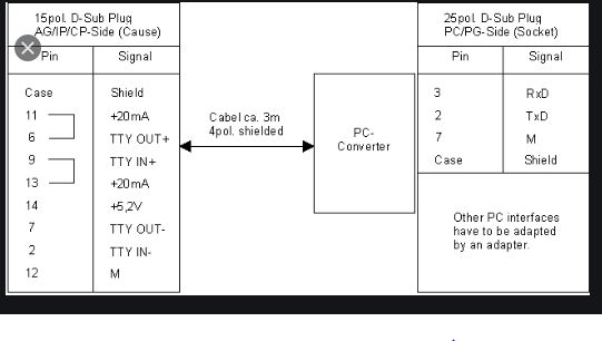

Apparemment d’après ce que j’ai pu comprendre, chez les « teutons » le cordon de connexion entre le PC et l’automate S5 serait du RS232 / TTY (boucle de courant) je cherche un schéma détaillé de cette connexion (pour une autre utilisation), si vous avez ça dans un tiroir et m’en faire une copie ça m’arrangerait.

OK, le but c'est de récupérer le convertisseur RS232/TTY pour une autre utilisation, il me faudrait le schéma de raccordement,

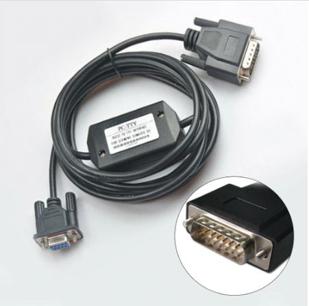

j'ai trouvé ce schéma sur le Web, reste a savoir si ça correspond avec le cordon que j'ai commandé chez les "bouffeurs de riz" voir photo
@JC87, es que ton cordon pour le S5 ressemble comme deux gouttes d'eau à la photo ci dessous ??

Mon câble ne ressemble pas du tout à la copie chinoise. Le mien est un câble "maison" vendu sur Ebay Allemagne et l'électronique est dans le connecteur 15 points. Ça ressemble à ça : https://i.ebayimg.com/images/g/hLsAAOSw ... -l1600.jpg
Après je ne me suit jamais occupé de savoir comment c'était câblé vu que je m'en sert pour les automates S5 et ça a toujours marché.

ok, je m'autorise à penser que c'est le même convertisseur RS232/TTY que celui qui est dans ton boitier sub_d 15 , je vais attendre de recevoir celui de chez les "bouffeurs de riz" pour tirer ça au clair.

Dernièrement j'ai commandé un câble pour logo.... Commandé en Allemagne a 25€ chez electropapa....
Drivers non compatible sous windows 7, cd de driver avec un cheval de Troie.... Boff
Le boîtier du convertisseur ressemblait fortement au tient...
