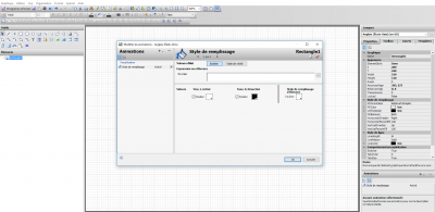

je suis débutante sur la supervision et j ai fait les formations de base wonderware mais franchement par manque de pratique je suis perdue. je m y remet et je veux simplement activer un buton en couleur (rouge et vert) selon la valeur du tag ( le tag est créé) bin je sèche .aucun tuto , rien pour m aider a franchir ma première étape sauf vous ! ( j ai déjà créé mon care sur ma vue mais pour l ,activation nada ...)

Quelle version du system platform ?
En principe, il suffit d'un simple clic droit sur votre objet -> Modifier les animations -> + (ajouter une animation) -> style de remplissage
