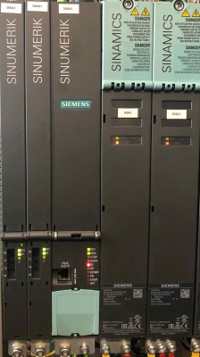

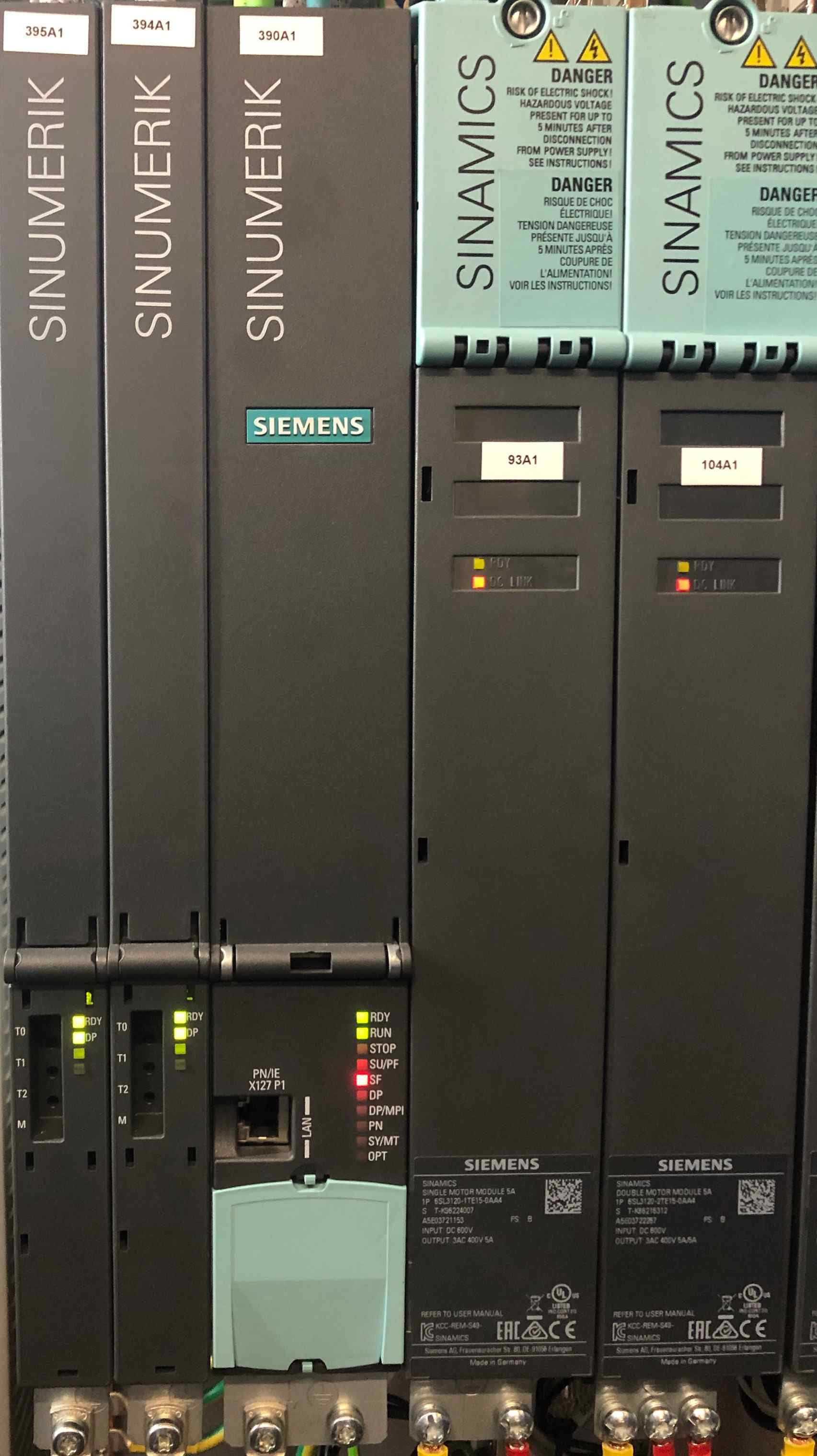

Bonjour ,
S'il vous plait je suis novice en automatisme , j'effectue un stage ou je dois connecter une machine au réseau et récupérer les données pour les placer dans une base de donnée. Est ce que l'un d'entre vous reconnait le modèle de l'automate sur la photo ? auriez vous un document qui explique comment recuperer des données via Profinet slave ?

SIMOTION .. je déteste ...

Je dirai même que plus que du Simotion c'est du Sinumerik vu que c'est écrit dessus. Dans ce cas ce n'est pas du tout un automate mais de la commande numérique et bien qu'on puisse trouver la dedans des composants de la branche automation c'est tout autre chose. Les logiciels notamment n'ont rien à voir. Là il faudrait l'avis d'un spécialiste des commandes num Siemens et cet individu est un oiseau rare qui vole rarement par chez nous... Par contre j'ai un ami qui a effectué un peu le travail que tu dois faire et il est passé par un serveur OPC, ça lui a pris des mois pour arriver a récupérer des données tant il lui a été difficile d'obtenir des informations sur cette partie. En plus selon les générations de commandes num c'est de l'OPC DA ou UA et la clairement on n'est plus vraiment dans l'automatisme mais dans l'informatique industrielle.

Un ancêtre du simotion avec derrière deux motor module : le 1er gère un moteur, le second gère deux moteurs.

Je tenterai de dire que les 2 premiers modules sont des alims redondantes, mais sans référence c'est compliqué.

Simotion, Sinamic..Sinumeric.. même gamme de produits
De droite à gauche
Alim
Alim
Cpu
Axes
Axes
