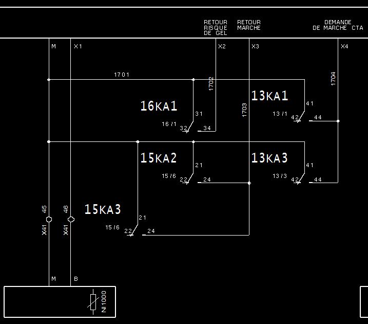

bonjour,
J'ai beaucoup de mal avec les docs siemens, mais est-ce que c'est possible de le raccorder comme ça ?
Merci d'avance :)
Messages : 2142
Re: RMU710B
Pas sûr, d'après la doc chaque entrée a son propre M.
Mettre un coup de multimètre pour voir si tous les M (de chaque X) sont raccordés ensemble.
Si oui, tu peux câbler comme ça
Si non, tu PEUX PAS câbler comme ça !

Message par KonoDioDa »
Merci !!
