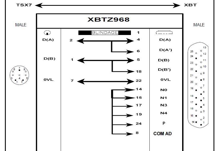

Je vérifie ça demain. Pour info,ce n'est pas un magelis tactile, c’est un XBT F024110;
Messages : 7807
Re: TSX premium et Unitelway
domore a écrit : 12 juil. 2020, 15:26 Je vérifie ça demain. Pour info,ce n'est pas un magelis tactile, c’est un XBT F024110;
il faut débrancher le IHM de la boite et le connecter sur la prise AUX de la boite via le cordon XBTZ968 et tout marchera.
c'est normal car sans le cordon XBTZ968 le IHM prend la même adresse que la console (le PC) donc conflit
c'est simple pour confirmer ça il suffit de débrancher le XBT de la boite
Messages : 7807
slts
le cordon XBTZ968 impose l'adresse unitelway n°4 au l'IHM car sans le cordon le IHM prends les mêmes adresses que la console (n°1,2,3)

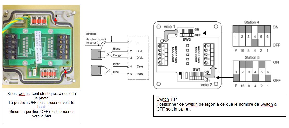

je pensais faire un petit schéma de l'installation mais je n'ai pas eu le temps. Le Magelis est branché sur un boitier TSXSCA62 qui est lui-même relié au TSXPACC01; (le magelis est à quelques mètres de l'un des API et à 30 mètres de l'autre.)

j'avais compris que le Magelis était branché à l’intérieur de la boite TSXPACC01 , si il est branché sur une des prise de la boite SCA62 alors tout est correctement fait. le pb doit avoir un rapport avec la VM
domore
Messages : 8
Enregistré le : 11 juil. 2020, 07:27
Message par domore »
J'ai la même chose sans VM. directement avec W10
Messages : 7807
ça veut dire qu'il ya un conflit d'adresses, vérifier les adresses dans la boite SCA62, le XBT doit être à l'adresse 4 et la prise non utilisée avec tous les swichs sur ON, le cable dit être XBTZ-908
