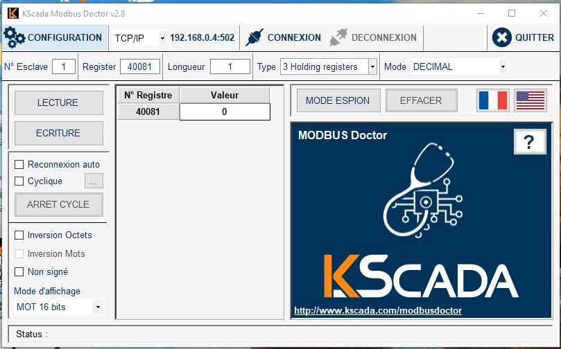

Pour répondre à Itasoft, je veux récupérer le contenu du mot %MW80 dans l'API via la liaison en Ethernet TCP/IP en modbus. J'utilise pour cela (à titre d'essais uniquement) le petit utilitaire Modbus doctor paramétré de la façon indiqué sur la capture d'écran.
Donc je veux communiquer avec l'API via un PC et en Modbus.
Le but final de ma manip est de confirmer le fonctionnement de la com avec un client OPC qui tournerait avec Top Server.
J'ai déjà fait des essais directement avec le "Quick client" de Top server et ça ne fonctionne pas mieux, le coupleur reçoit bien
une requête mais ne réponds rien et il se met en défaut et fait clignoter ses voyant TX/RX et Run pendant la com et enfin en défaut.
J'ai paramétré le registre 400081 dans Top Server pour pouvoir lire le mot %MW80, c'est ainsi que Top Server indique qu'il faut procéder.
Pour ce qui est du registre renseigné dans Modbus Doctor, j'ai tout essayé 80, 81, 481, 4081, 40081, 400081, rien ne marche.

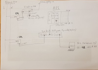

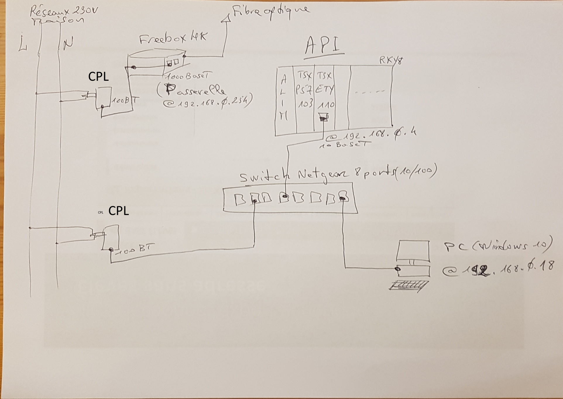

Pour vous éclairez sur mon installation de test, j'ai dessiné un schéma joint à ce message.

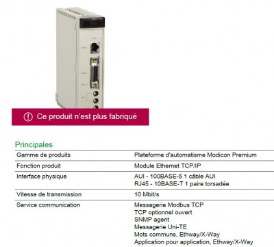

D'ailleurs, regarder la doc fournit par fish dans son poste, il est indiqué "Interface Physique : 100 base- 5 1 câble AUI", alors que sur la face avant du coupleur on peut lire "10 base 5" devant la prise DB 15 !

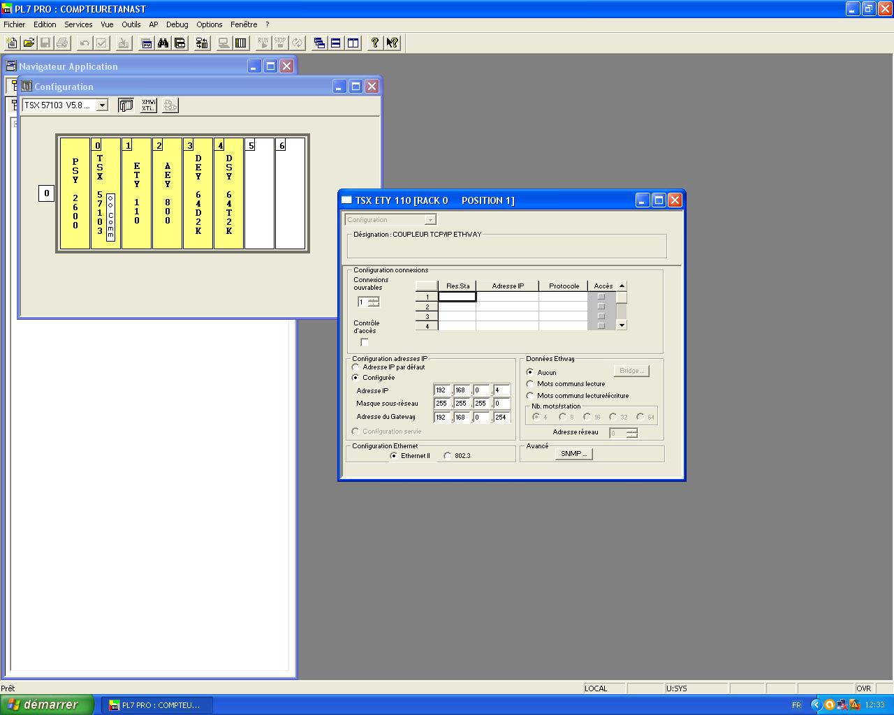

@Laurent, je te joint une capture d'écran de la config du coupleur sous PL7.
J’aurais dû la fournir dès mon post précédent.
Du coup et comme tu connais ces modules, quel est le registre à appeler pour
lire le contenu du mot %MW80 de l'API ?
@itasoft, oui, ce n'est pas une installation industrielle mais seulement des essais de com
avec les moyens du bord, donc le réseau privée de la maison. Je ne pense pas que les CPL posent
de problèmes dans notre cas, car j'ai essayé de me connecter en directe sur le coupleur via
un câble croisé et le résultat est le même.

les roues codeuses en façade du module ETY110 sont configurées de cette façon:
Net : H 33 L 33
STA : H 33 L 33
Mais nous serons d'accord que dans le cas d'une utilisation en Ethernet elles ne servent qu'à définir l'@ MAC du module.

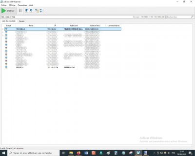

Je joint une capture d'écran du logiciel Advanced IpScanner qui permet de scanner un réseau privé et de donner des informations sur les
matériels connectés à ce réseau.
