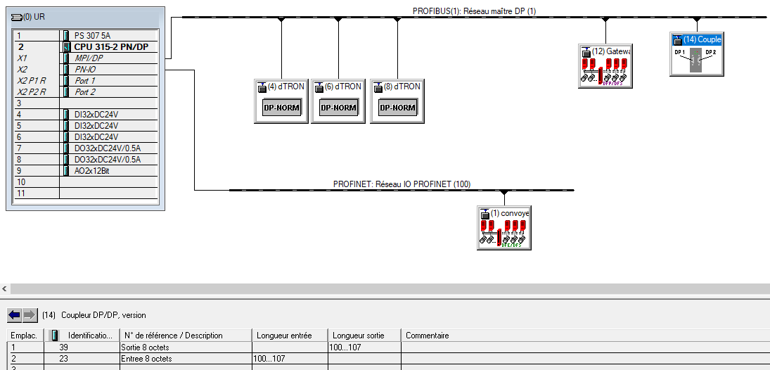

Messages : 2242
Re: Communication de deux cpu s7-300 via coupleur dp/dp
Le gros du travail se situe dans la configuration matérielle. Une fois inséré le coupleur dans chacune des deux configurations des deux automates il faut insérer une zone d'entrée et une zone de sorties et ensuite on peut utiliser directement ces entrées/sorties dans le programme. Dans l'exemple que j'ai joint l'entrée E100.0 d'un coté sera la sortie A100.0 de l'autre si les adresses ont été déclarées de manières identique dans chaque projet ce qui facilite le travail même si ce n'est pas une obligation. Il y a des variantes possibles au niveau des données déclarées dans le HW config mais ce que je t'ai décrit est la façon la plus simple à mettre en oeuvre.

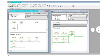

J'ai essayé la suite avec le coupleur dp/dp, mais je n'ai pas toujours de succès. Je ne sais pas où ça bloqué.
Cpu1: longueur d'entrée (200-203); longueur de sortie (200-203)
Cpu2: longueur d'entrée (300-303); longueur de sortie (300-302)

Désolé pour la photo, je voudrais mettre en annexe l'extrait du programme y compris sa configuration matérielle pour que vous puissiez m'aider.

ELMAFKAB a écrit : 19 août 2020, 17:48 Salut,
Fais plutôt l'inverse :
Cpu1: longueur d'entrée (200-203); longueur de sortie (300-302)
Cpu2: longueur d'entrée (300-303); longueur de sortie (200-203)
Le Q300.0_CPU1 devient alors le I300.1_CPU2
Le Q200.0_CPU2 devient alors le I200.1_CPU1

Tu peux faire une photo du coupleur DP/DP (led, switch / cablage d'alim, ...) ?

bonjour,
A tu essayer avec une adresse plus basse sur la CPU 314, je pense que l'adressage est plafonné
Pour un projet j'avais récupérer une vieille CPU et et je voulais la faire dialoguer avec une CPU récente, la config matérielle était OK mais je n'avais pas de com, j'ai remplacer la vieille CPU et ça a marché
