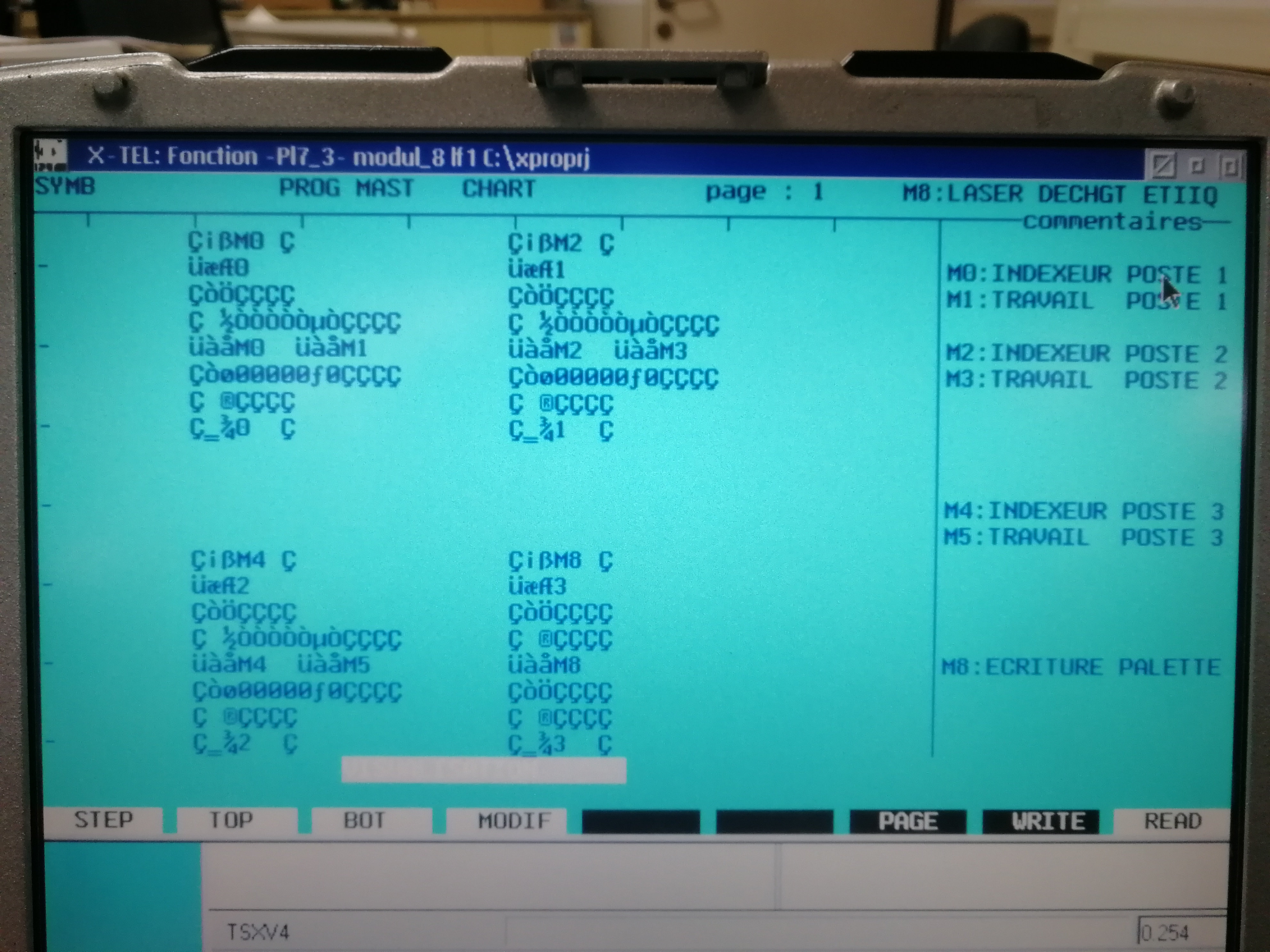

J'ai installé OS2 warp 452 en natif sur une console CF29 avec port RS232.
Installation d'OS2 warp 452 ok.
J'arrive à me connecter aux automates série 7 :D enfin sauf que j'ai un gros problème d'affichage des grafcets.
J'ai regardé sur le forum, sur internet par rapport à ce problème mais ...
Pb d'affichage de pilote... d'une police . Au lieu d'avoir des traits il y à des lettres.
Impossible de dépanner avec cet affichage
Quelqu'un connait-t-il la solution ?

Ce problème a déjà été discuté -> Affichage Grafcet PL7-3

Merci beaucoup Bruce33 mais dans le sujet il n y a pas vraiment de solution clair et net
Je vais essayer les manips au travail demain mais ...
