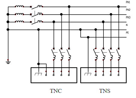

Sur un régime TN, terre et neutre confondu,
J'ai des équipements en 220v,
Puis-je utiliser une phase et la terre du coup pour créer mon 220 v ?
( j'equilibrerais en utilisant un coup une phase pour un équipement puis une autre phase pour un autre équipement)
Ou je dois installer un transfo 400v triphasé vers 220 v..?
En vous remerciant pour l'aide que vous pourrez m'apporter.

Oui, en TNC, tu peux recréer ton neutre via la terre.

Tu semble vouloir faire du tnc !
C’est interdit en dessous de 10mm2
Regarde ici https://www.infoelec.dz/article/regimes ... ou-it.html

Il est en TNC et veut repasser sur du TNS sur certains équipements.

Brancher les appareils entre phase et terre va faire sauter les différentiels de protection.
Je préconiserai plutôt un autotransfo monophasé 400/230.

Ah ah ah, blague validée, la terre étant ton neutre, tu veux déclencher quoi ?
Je confirme donc : On peut combiner un réseau TNC puis un TNS, mais jamais l'inverse.

C'est possible si:
Section Pen minimum 16°
On peut le faire qu'une fois TNS en aval du tnc pas l'inverse
Pas de différentiel en amont
On ne coupe jamais le Pen par des disjoncteurs ou inter
Ça c de mémoire, a vérifier
