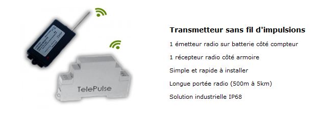

je cherche à renvoyer un contact depuis un engin mobile vers un automate dans un bâtiment
Sur le net il y'a plein de solutions de telecommande sans fil qui pilote un relais, à tous les prix, plus ou moins industriel
je cherche plus une solution avec un contact style "fin de course", en restant simple car j'ai un seul contact, et quelques dizaines de mètres.
si quelqu'un a un retour d'expérience je suis preneur
Messages : 7805
Re: relais sans fil
je devais mettre ce transmetteur sans fil , du bestial, finalement l'affaire c'est pas faite, je sais pas ce que ça vaut
-----clic pour zoom

Bouton radio sans fil et sans pile chez schneider, ou autre.. c'est pas mal mais ça coûte un peu !

Une solution industrielle de Schneider : http://dl.free.fr/oacUlM1YS

Testé et approuvé en version BP sans fil. Mais je recommande l'achat de l'antenne externe.

Tu peut regarder chez Steute https://www.steute.fr/fr/produits-indus ... ition.html
Ça fait des lustres qu'ils sont spécialisés dans ce secteur mais ce sera certainement plus cher que Schneider.
