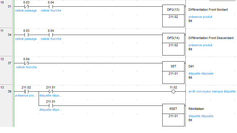

Re Salut tout le monde.
Pour le transfert de programmes ça va, je me débrouille, j'ai bien pensé à tout transférer
Je suis rentré à mon domicile et je viens de finaliser, entre guillemets, ma modification.
Je vais vous expliquer un peu le principe, j'aurais pu commencer par là mais au départ je pensais à une simple case à cocher qu'il faut aller chercher dans une fenêtre qui se cache derrière une autre en cliquant sur 2,3 boutons, etc...
Je suis technicien dans une petite pme, nous avons eu des problèmes de manque d'étiquette sur certains produits, le fonctionnement, en gros, est simple :
Une cellule (normalement allumée nf) contrôle le passage des produits qui sont acheminés par convoyeur, l'étiqueteuse déroule qu'il y ait ou non des étiquettes, pas de renvoi de défaut non plus ça continue. Il y a une cellule (allumée au repos nf), qui arrête le déroulage des étiquettes quand celle-ci se rallume.
Le produit passe, l'étiqueteuse déroule, dès qu'elle récupère la détection (espace entre 2 étiquettes) le déroulage s'arrête, le produit libère la cellule.
2 solutions couteuses ont été évoquées (nouvelles installations pour contrôle) et étant passionné par l'informatique et ayant une très grosse préférence pour l'automatisme, je me suis penché sur la demande, de la fabrication du câble au téléchargement du logiciel, de l'autodécouverte de cx-programmer et premiers pas, à mon désespoir de n'avoir personne qui connaisse le logiciel pour échanger sur mon problème et comme google est mon ami, me voilà sur ce forum.
Voilà ce que je viens de préparer, je n'essaierais que demain. Il y a surement des erreurs, mais c'est un peu grâce à elles que l'on apprend, je compte bien me corriger demain. Et puis il est tard!(je me cherche des excuses lol).
Merci philou, je regarderais ton lien demain, il m'aidera surement à corriger mes erreurs.
Avec un peu de chance je clôturerais ce sujet demain soir, si tout se passe bien
D'ailleurs il faut que je regarde comme se déroule la clôture d'un sujet.
Merci à vous pour votre aide, bonne soirée!

Première erreur à vue de nez..... chaque instruction DIFU (montant ou descendant) DOIT avoir son PROPRE bit !! sinon ça marche pas bien

ok, mais que doit t'on faire si on détecte un manque d'étiquette sur un produit ?
