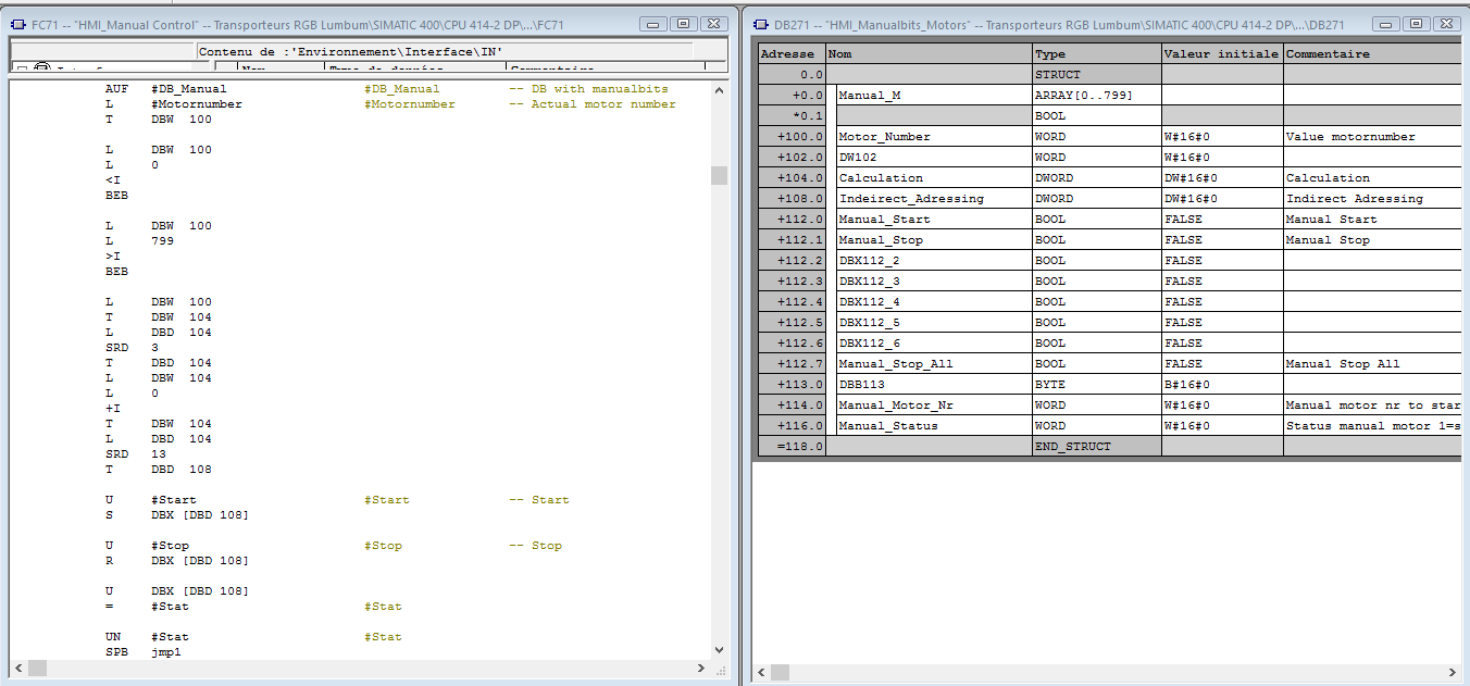

Salut, j'espère que vous allez bien ici.
Je cherche une explication sur cet extrait du programme. Pourquoi faire:
- SRD 3 et
- SRD 13
varach

Salut ,
c est un décalage vers la droite de ton double mot , une fois 3 , une fois 13

Merci pour ta réponse mais quel est l'objectif poursuivi en faisant ce décalage à droite de 3 bits puis de 13 bits?

Re: Interprétation d'un extrait du programme sur step7
Vite fait, Vu les décalages je dirait faire de l’adressage indirect en fonction du numéro de moteur.
Ils compliquent l’affaire en faisant des décalages sur mit et double mot !!

Merci Philou pour ta réponse. Peux-tu m'expliquer pourquoi il a fait le décalage de 3 bits à droite puis de 13 bits encore à droite ? En plus, quelle serait le chemin le plus bref à suivre en s'appuyant sur le code.
Pour faire un pointeur on décale de 3 bits vers la gauche..(cela revient à multiplier par 8)
ton prog fait des opérations sur 16 et 32 bits...
faut analyser ce qu'il fait.. car les poids faible, poids forts sont inversés chez siemens...
sans connaitre ce qu'il cherche, et ou et comment c"est stocké, non, je peux pas te dire ce qu'il fait..
quand à la meilleure façon de décrypter..un papier, un crayon... et faut exécuter chaque instruction de la manière dont le fait l'automate !
vu qu'il part d'un n° de moteur, je dirait au pif, qu'il s'agit peut être de piloter, gérer des moteurs, par un seul bloc..
