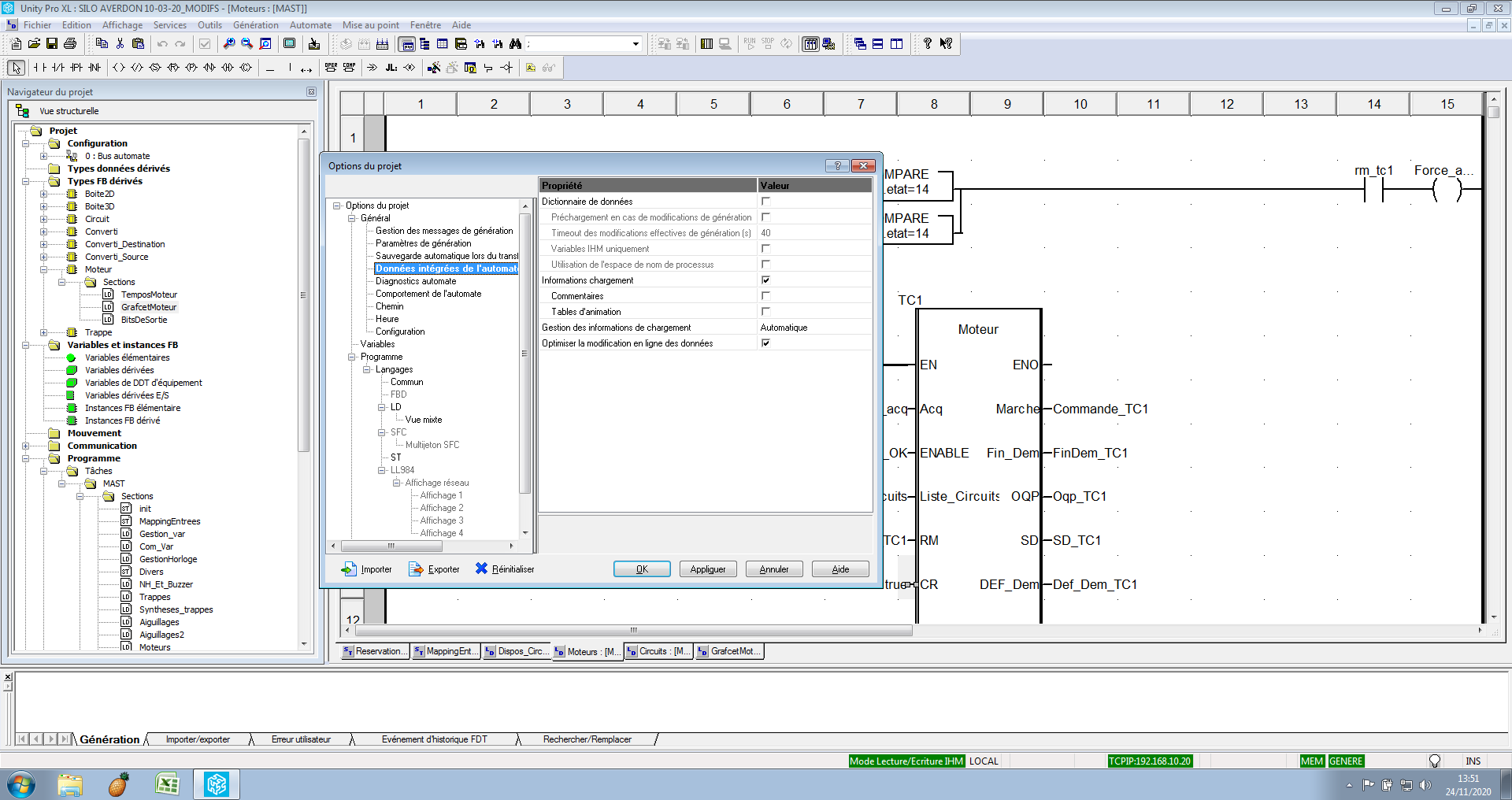

Est ce qu'il y'a une solution pour protéger mon application sur Unity pro, afin qu'on ne puisse pas la télécharger de l'automate vers le PC.
Tu décoche "informations de chargement" dans les options du projet, et voila.
