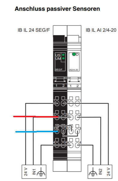

J'ai remplacé des capteurs de mesure qui était sur un transmetteur à l'origine qui ensuite allé sur des entrées analogique (Module Inline - IB IL AI 2/4-20-PAC - 2862217) sur une station d'E/S inline par des capteurs autonome.
Or, mon module d'E/S n'est pas auto alimenté j'ai donc acheté le module IB IL 24 SEG/F si j'ai bien compris me permet d'alimenter ma sonde.
J'ai beau la montée sur ma Station Inline ( à la fin) je n'ai même pas une des deux LED alimenté ..
Pouvez vous m'en dire plus sur les station Inline, comment ça se compose et fonctionne ? J'ai cru comprendre que certains module ont leur place exact à bord de la station.
Je retourne aujourd'hui sur place pour essayer de la mettre en début de station.
N'hésitez pas à me donner de la documentation ou autre que vous avez sur ce genre de matériel, je serais preneur pour mieux comprendre comment leurs composants fonctionne.

Pardon, capteur 4-20mA, sonde de niveau.
A la base ce sont deux sondes US sur un transmetteur et maintenant ce sont des VEGA que je câble directement sur la station Inline d'E/S car je n'ai aucune utilité d'avoir un transmetteur.
J'ai finalement câblé comme sur la photo ci joints (Rouge = + ; Bleu = -) et cela fonctionne bien mais je suis pas sur de moi que c'est ainsi qu'il fraudait câblé correctement, je me trompe ?
Car du coup, quel est l'avantage entre faire un boucle 4-20mA et ce module ?
De plus j'aurais pensé que ce module serait alimenté en le mettant au module d'a coté mais non, obligé de l'alimenter moi même.

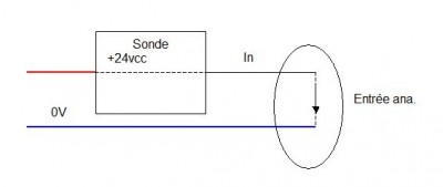

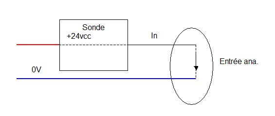

OK, donc ton capteur ou sonde s'alimente en 24Vcc et sort un signal 4/20mA , c'est ça ?
il as donc 4 fils 2 pour l'alim et 2 pour le signal

Mais du coup, les sondes US était des sonde qui devait être alimenter par le transmetteur et mes sondes VEGA je veux qu'elle soit alimenté par le bloc d'E/S.
Ceci étant dis, maintenant ça fonctionne, j'aurais aimé juste une confirmation que je l'ai correctement cablé et du coup, quelle est vraiment l'utilité de ce module si je suis obligé de l'alimenter par rapport à faire une boucle 4-20mA?

ok, il faut donc alimenter le capteur en 24Vcc et brancher le signal 4/20mA sur l'entrée ana. de la carte, sur ton schéma c'est tout melangé
ya combien de fils sur ta sonde 3 fils ?

Oui, j'ai bien compris pour ça, je demande enfaîte l'utilité du bloc que je viens d'installer de chez Phoenix Contact ?
Car je pensais à l'origine que c'était un bloc qui allais être alimenté par toute la station et donc pas besoin de ramener de 24, alors que non, j'ai du l'alimenter par moi même.
Du coup, je me demande à quoi sert vraiment ce bloc, car autant que j'alimente moi même la sonde au lieu d'utiliser un bloc dont je ne connait pas l'avantage qu'il soit présent.
