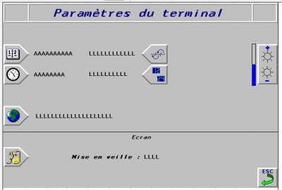

J'ai récupéré le programme d'un TSXP57 avec Unity.
Cet automate est raccordé à un afficheur MAGELIS.
J'ai mis à jour via Unity l'heure de l'automate, mais le MAGELIS reste à 2002...
Savez-vous où il est possible dans le programme qu'une table d'horodatage est bien créée ? Sinon quel pourrait-être l'origine de ce défaut ?
Merci de votre aide.

quel magelis ?

C'est un XBT-F034510

l'heure du IHM est indépendante de celle de l'automate, faire la mise à l'heure dans le menu/Système/Paramètres du terminal
