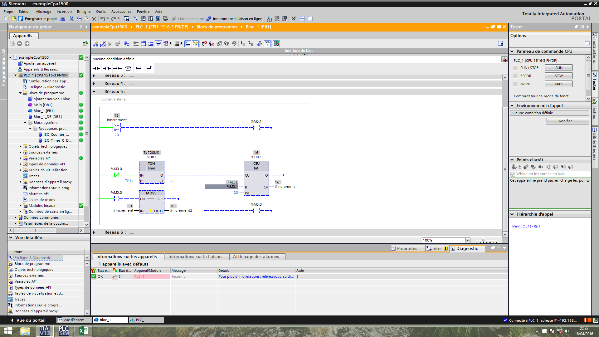

Je souhaiterai faire une fonction qui permets de renvoyer une valeur comprise entre 0 et 20 .
Malheureusement la fonction Maths.Random() ( qui renvoi une valeur comprise entre 0 et 1 ) n'existe pas .
Quelqu'un a une idée ?

Message par Yacub »
Cyril93,
J'ai un soucis ça ne fonctionne pas et je ne comprends pas pourquoi
Comme tu peux le voir sur l'imprEcran, j'ai utilisé un bit de cadence pour incrementé la variable "Increment"
deuxieme ligne je mets 0 dans l'integer "Increment" si "Increment" > 20
et deja la y a un soucis car j'ai beau avoir mis la variable a 0, dans le comparateur elle vaut toujours 1457 pourtant c'est la meme variable tu as une idée ?

Re: Fonction calcul Aleatoire sur TIA Portal
Message par Ulairi »
La lecture du programme se fait ligne par ligne et du haut vers le bas.
Donc la valeur de #increment prise au moment de la comparaison est la valeur courante du compteur (réseau 1). Comme la valeur courante du compteur n'est pas remise à zéro, celle-ci continue à s'incrémenter. C'est donc normal vu la façon dont c'est programmé.

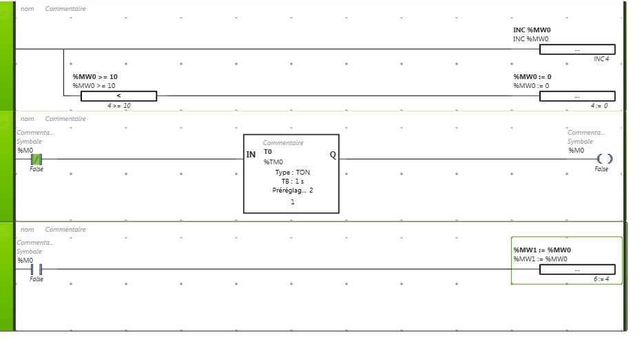

Message par Yacub »
Je ne comprends pas vraiment quel est la différence avec ce reseau ladder ?

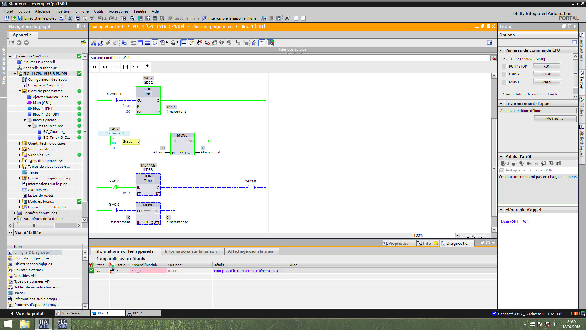

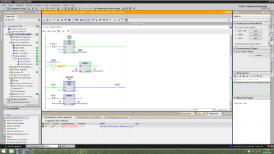

Message par Yacub »
J'ai reussi a resoudre mon probleme mais je ne comprends pas pourquoi la 1ere version est fausse
