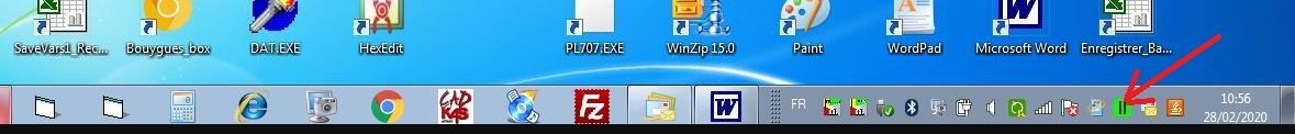

Bonjour je vous explique je débute dans la programmation et j ai fais 2 projets , le premier que j ai terminer je les transférer sur le simulateur automate de unity pro ensuite j en ai fait in deuxième que je voulais transférer sur le simulateur automate mais le problème vient que je peux pas étant donner qu il y a déjà le premier et j ai chercher pour pouvoir le supprimer mais je n arrive pas du tout j aimerais avoir des conseils afin que je puisse pouvoir simuler mon deuxième projet merci à vous.
Messages : 7807
Re: Problème avec projet sur unity pro
voi si le simulateur apparait dans la barre Windows et l'arreter
------clic pour zoom----
Lionel83
Messages : 49
Enregistré le : 07 déc. 2020, 00:01
Message par Lionel83 »
Re bonjour j ai trouver l icone du simulateur mais bon je veux pas trop faire n importe quoi je voudrais pouvoir transférer mon projet sur le simulateur mais ça fonctionne pas.
Messages : 7807
tu ne peut faire un nouveau transfert si le simulateur est déjà actif, ça veut dire que tu n'est pas passé en mode Normal avant.

Et donc je dois recharger l ancien projet et le passer en mode normal c est bien ça
Messages : 7807
Non il faut:
1- quitter Unity ,
2-arrêter le simulateur via l'icone de la barre
3-lancer Unity
4-charger un programme + une génération complète
5-passer en mode Simulation
6-Transferer le programme dans le simulateur

J ai fait ce que vous m avez dit mais toujours rien dans le message j ai simulateur "project incorrecte "
Il y a les boutons RAZ et cycle d alimentation mais bon je connais pas trop j ai pas envie de faire n importe quoi

itasoft a écrit : 03 janv. 2021, 19:50 3-lancer Unity
Il faut faire la génération complète après le passage en mode Simulation.
Lionel83 a écrit : 03 janv. 2021, 19:56 Il y a les boutons RAZ et cycle d alimentation mais bon je connais pas trop j ai pas envie de faire n importe quoi
C'est un simulateur, justement on a le droit de faire n'importe quoi !
