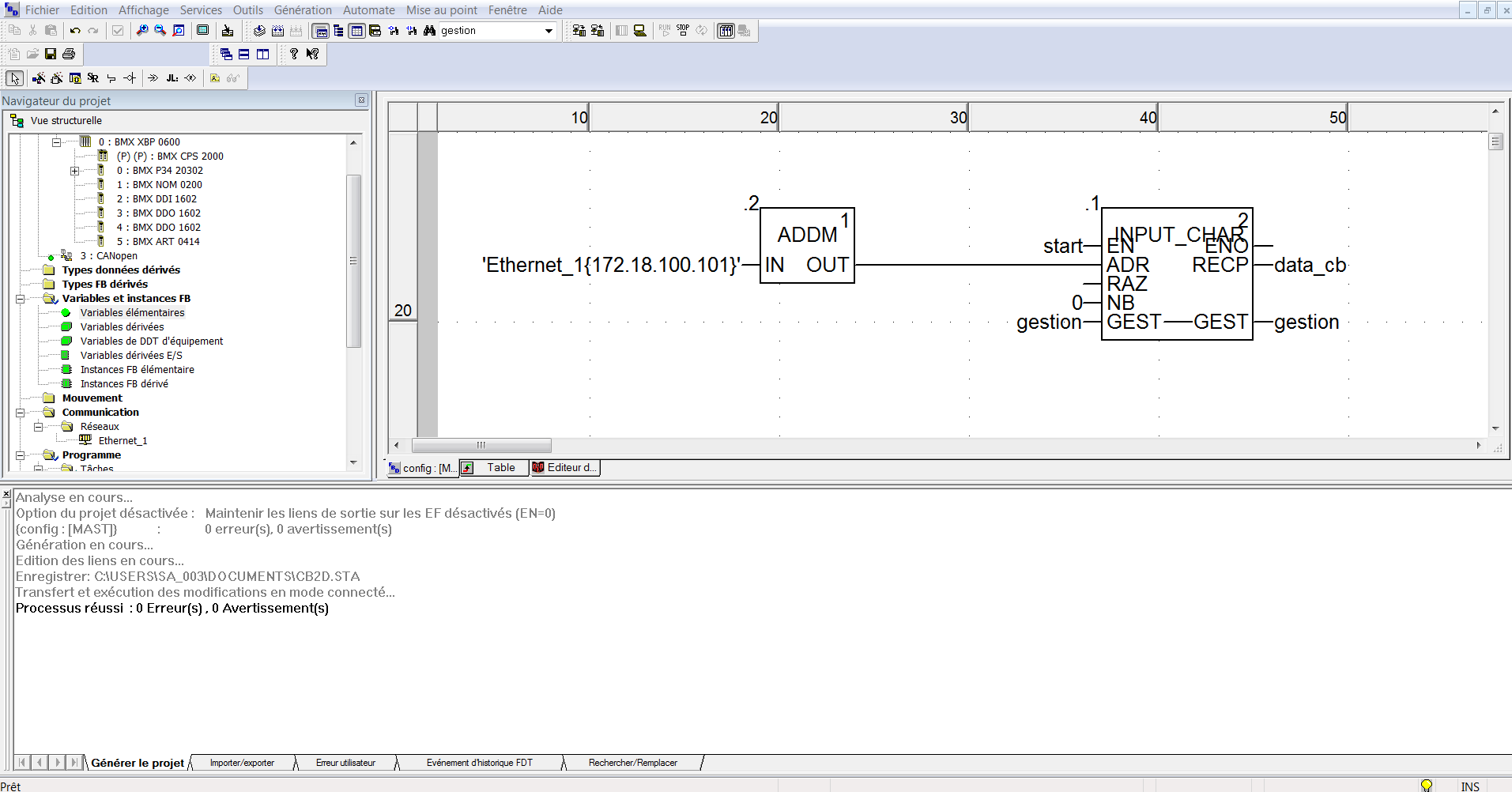

Dans le cadre de mes études en apprentissage, je dois réussir à importer des données d'un lecteur code barre SR-1000 de chez Keyence vers un automate M340. je suis parti sur du FBD et j'ai choisi les blocs ADDM et INPUT_CHAR afin de pouvoir lire les infos du Keyence avec l'automate. J'ai tout relié sur un switch et je programme sur Unity. Mon problème est que ma fonction INPUT_CHAR je me sort aucune valeur.

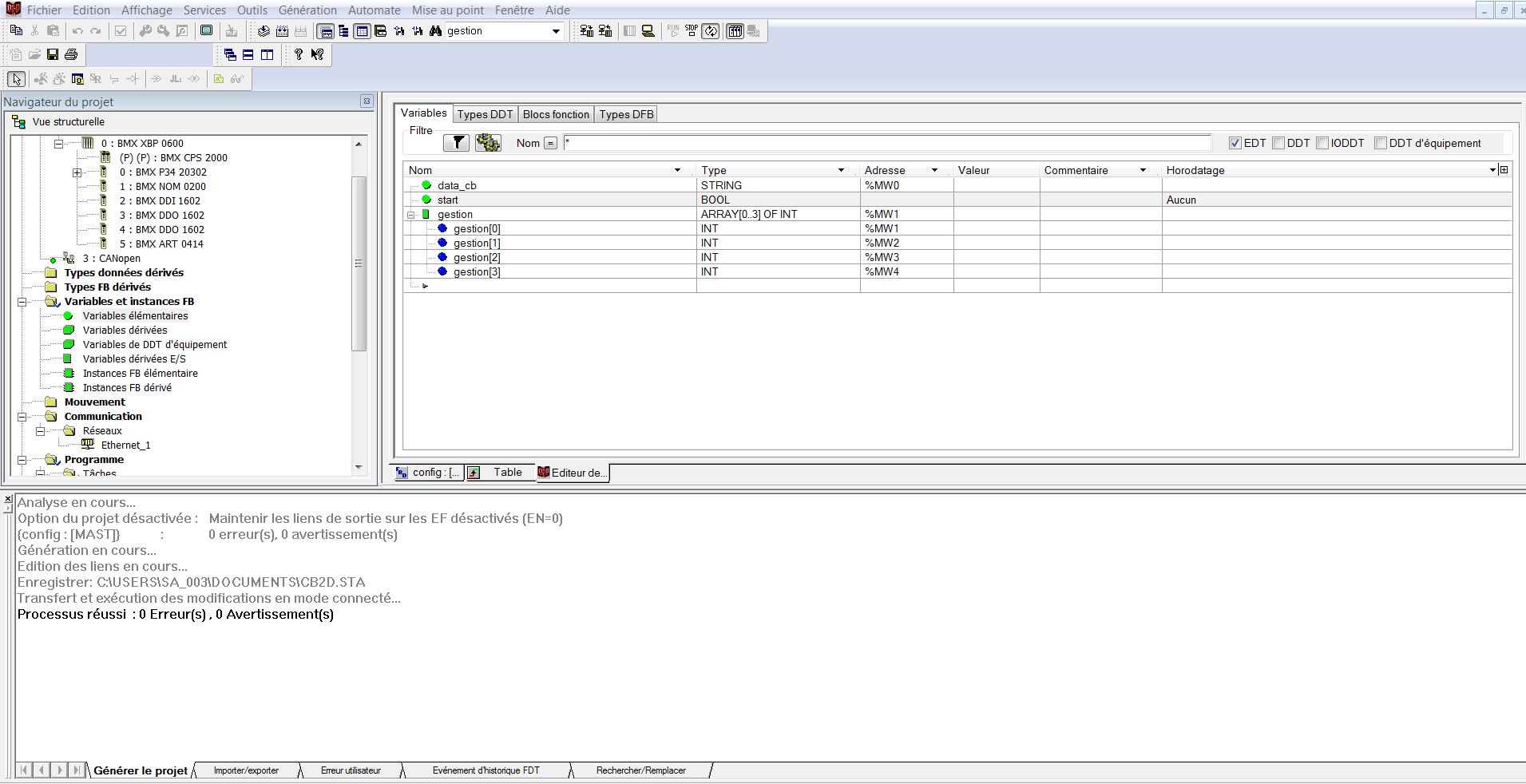

voilà le code en FBD et l'éditeur de variables j'ai lu que RAZ n'était pas nécessaire pour le M340.

Il faudrait aussi savoir quel reseau tu utilises, que se cache dérière Ethernet_1? le processeur ou la carte NOM?
Et pour finir, c'est pas un peu bizard le input_char avec NB=0?
regarde un peu l'aide,
