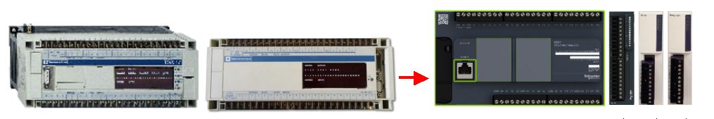

Que proposeriez vous comme migration d'un TSX17 ? 23 Entrées, 13 sorties (une extension). Programme dispo pour conversion...
Micro ? M340 ?
Gamme avec SoMachin mais tout a récrire ?
Merci a tous.

TSX37 ou M340 pour pas avoir tout se palucher à la mano.
Procédure pour l’importer sur le M340 :
-Sur Unity , créer un projet M340 puceau avec les E/S correspondantes
-Dans Menu/Outils/Convertir partiellement et ouvrir les modules générés par la moulinette de conversion PL7-2 du PL7-PRO
ou alors avec ma moulinette de conversion automatique pour migration vers M221- REF: TM221C40R

Bien je veux bien essayer la moulinette vers le 221 si elle est pas trop compliquée a utiliser.

elle est compliquée à utiliser vu que ya pas d'interface opérateur ni de notice d'utilisation,
m'envoyer par email le programme fichier .BIN pour voir ce que je peux faire.

3 possibilités
