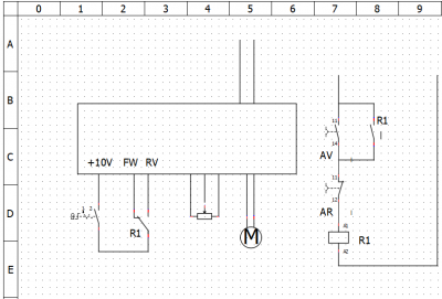

merci pour vos réponses.
actuellement je n'ai encore aucun élément. Je voulais faire ça dans un premier temps avec un moteur monophasé 220 V, avec un potentiomètre pour régler la vitesse de rotation à l'aide d'un boîtier contrôleur à 10 € sur amazon mais on ne peut pas faire le cycle que je veux faire (aller retour) avec les 2 FC d'où mon premier post.
Aujourd'hui tout est ouvert, si c'est plus simple de faire mon aller retour commandé par 2 FC, en boucle avec un moteur DC 12 ou 24V je suis ok. Le but est de faire le plus simple possible, avec un budget modéré.
Mettre 150 € dans un microcontroleur ne se justifie pas, je préfère utiliser des relais inverseurs.
merci pour le schéma pour monophasé

pas confondre un variateur de fréquence (vitesse) à couple constant avec un gadget à 10€ qui écroule le couple.
Re: Question sur une automatisation mouvement
Un var, un potar, et un relai.
- Messages : 7157
1 comut pour l'ordre de marche, 1 relai, 2 FC, et ça roule
il fallait préciser "Avec variateur"

Tu as un schéma à me proposer et le type de matos à m'indiquer ? ta solution semble la plus simple et la moins onéreuse. En 220 V mono ou DC12/24 ? Merci

j'ai jamais dit un truc de récupération le moins cher possible. Je cherche une solution la moins onéreuse pour ce type de mouvement, sachant qu'un appareil à 500 € pour contrôler ne se justifie pas pour cette manip.
Je cherche une solution commutateur automatique + relais + 2 fin de course avec moteur AC ou DC, pour faire translater en va et vient un système entre deux fin de course à l'aide d'un moteur tournant. C'est avec une vis sans fin que le système bouge vous l'aurez compris.
