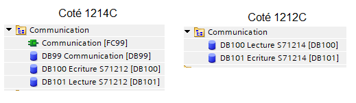

Pour un projet je suis dans le besoin d'échanger entre deux CPU S7-1200 des bits pour le démarrage et arrêt d'éléments (compresseur, ventilation etc) et des Real pour des valeurs de pression, niveau...
-La première CPU est une 1241C V4.4 que j'utilise comme CPU "principale" de l'installation car elle contient 90% du programme.
-La seconde CPU est une 1212C V3.0 que j'utilise comme entrées sorties déportés.
Je me suis donc dis que la façons la plus simple d'échanger entre les deux était d'utiliser les fonction PUT / GET mais cela marche très mal, la com coupe de façons aléatoire et ne repart pas et je ne comprend pas pour quelle rasions.
La programmation de gestion de la communication ce déroule dans le 1214C.

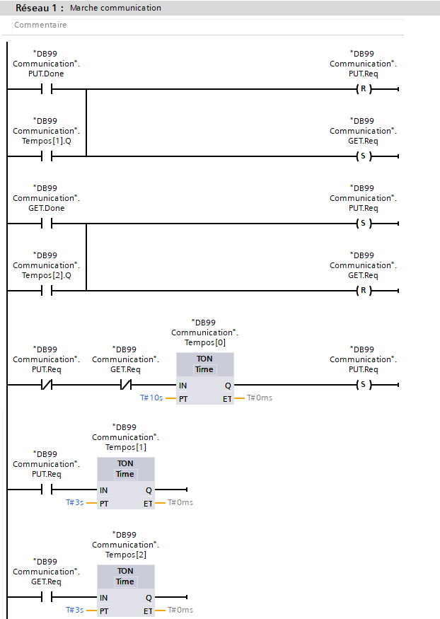

Programme démarrage communication:
Programme PUT / GET:
Petit aperçus des DB d'échange entre CPU:
Donc dans la CPU 1212C aucun programme pour la communication tout est géré depuis la CPU 1214C

Essaie d'introduire un délai entre deux requête put/get: actuellent tes requêtes d'enchaînent.
As-tu essayé d'analyser le Statut des blocs ?

sans faire tout tes calculs
essaie un truc simple
si ce n'est pas déjà fait dans la conf matérielle, active les bits de cadence, attention à l'adresse à laquelle ils vont se mettre (tu l'as peut être déjà utilisée)
sur l'entrée REQ de ton appel PUT tu mets un bit de cadence 500ms
sur l'entrée REQ de ton appel GET tu mets un contact inverse du bit de cadence 500ms
dans la trame 2 du get pourquoi tu t'embetes avec cette adresse en ...REAL 2 ??
DB101.DBX0.0 BYTE 6 (par exemple), tu remontes les 6 premiers octets
et c'est juste le format des déclarations dans le dB qui donne des bits , réels...

Le bit "error" est à traiter aussi car dans ce cas, le bit "done" ne passe pas à un.

Merci pour vos retours, j'ai essayé le délai, un bit de cadence mais le fonctionnement est très aléatoire. après plusieurs essais mon souci est je pense lier au matériel car parfois je n'arrive même pas à réaliser un ping auprès de l'automate 1212 (automate déporté).
Le réseau est réalisé via prise CPL car impossible d'avoir un réseau Ethernet câblé entre les deux CPU. Auparavant une communication modbus était réalisée entre un S7-1200 (1214) est un automate Wago et cela fonctionné bien. Peut-être les prise CPL HS et défaillante
