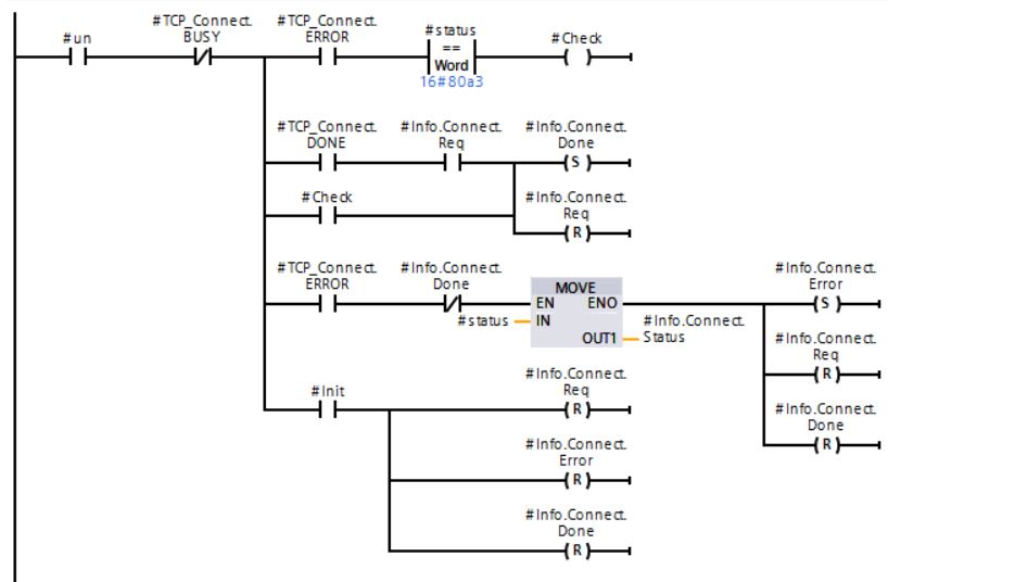

Je suis en train d'installer une imprimante d'étiquette sur une machine. L'automate est un S7-319F-3PN/DP.
J'utilise le bloc siemens FB65 TCON pour établir la connexion mais je n'ai aucun retour du bloc :
STATUS = 7000
DONE = 0
BUSY = 0
ERROR = 0
J'ai tout de même essayé d'appeler le bloc TSEND (toujours bloc Siemens) et là mon étiquette sort.
J'ai voulu mémoriser un éventuel front du bit DONE du bloc TCON mais mon flag ne passe jamais à un.
Comment ça marche ?????

SI la connexion est établie la sortie "done" passe à 1 les deux autres Busy et Error doivent être à Zéro.
Ca marche sur front dont il faut mémoriser les états et exploiter eventuellement le compte-rendu "status" (toujours sur front: à mettre dans un mot pour mémo)
Une fois la liaison établie le seul moyen qu'elle disparaisse, c'est de mettre la CPU en STOP ou d'appeler le programme de déconnexion.
Si la connection est établie une fois, elle le restera. Il n'y a pas de contrôle dynamique de la connexion.
EN cas de reconnexion alors que la liaison est déjà établie, #status indique la valeur W#16#80A3 (Dec=-32605), la liaison peut alors être considérée comme OK.

Effectivement après avoir appelé TDISCON et réinitialisé ma com, j'ai bien vu le DONE passer à 1. En revanche pour que la comm soit pleinement opérationnelle (impression d'étiquette) je suis obligé de débrancher puis rebrancher l'imprimante.
Mais bon on avance...
